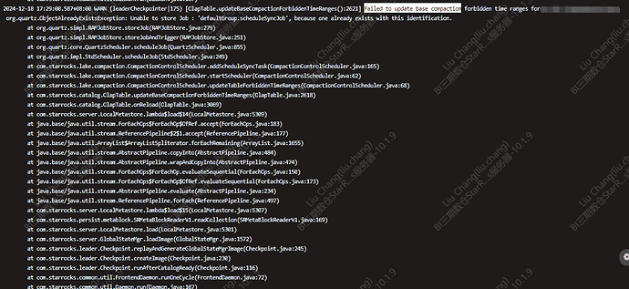

同时fe节点开始提示这个报错 Failed to update base compaction forbidden time ranges for TABLE org.quartz.ObjectAlreadyExistsException: Unable to store Job : 'defaultGroup.scheduleSyncJob', because one already exists with this identification.
看了下代码,貌似 CompactionControlScheduler.java 代码中,重复调用了 startScheduler ,且 schedulerStarted 未被正确标记为 true

您好,目前重启be后,cpu 的问题已经恢复了,%system回到了1%左右, 只保留 FE 的这个报错: Failed to update base compaction forbidden time ranges for TABLE org.quartz.ObjectAlreadyExistsException: Unable to store Job : ‘defaultGroup.scheduleSyncJob’, because one already exists with this identification.

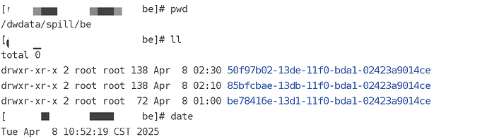

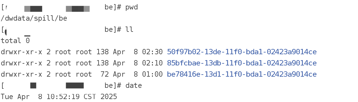

有同样问题,版本为3.3.13,某几台be节点从5%的cpu突增为常驻最低25%,cpu占用线程为pip_scan_com,其他节点正常。
集群开启了spill,其中cpu异常的节点,spill过期目录没有被删除
