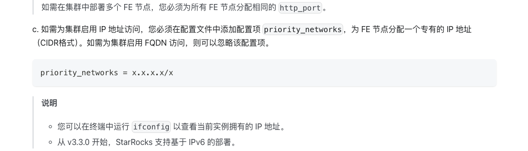

是不是多网卡呀,配置下这个参数
老师,我用了这个方法,还是不行,不过是通过ip addr查看了虚拟机的网络地址,填的代理网络也是虚拟机的ip地址,我虚拟机是CentOS7
