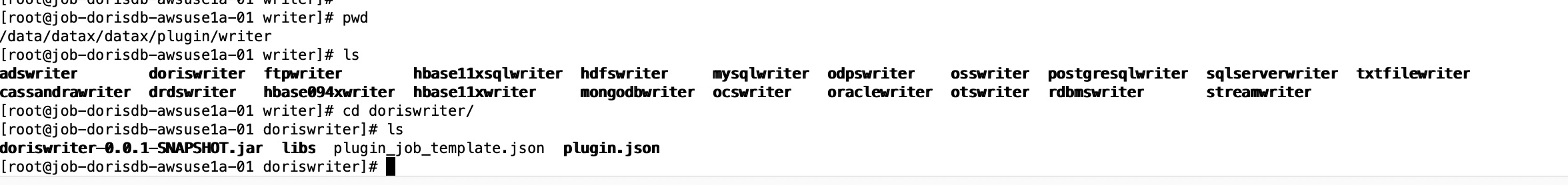

用的官网的 datax writer,不过我的版本比较早了,doriswriter-0.0.1-SNAPSHOT.jar, starRock 版本是1.19.3 ,需要升级么?
您好,建议升级一下。
您好,看报错信息好像是导入任务的Label格式有错误,您检查一下。
换到1.1.4 版本的datax 就好了,写进去了
