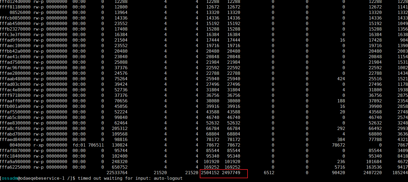

日志里面的占用和实际占用不符合并且。I1205 17:17:09.823350 491 daemon.cpp:178] Current memory statistics: process(166496544), query_pool(0), load(0), metadata(178278), compaction(0), schema_change(0), column_pool(0), page_cache(31728), update(0), chunk_allocator(8410952), clone(0), consistency(0)
实际通过其他命令pmap查看的,占用应该是2.5G

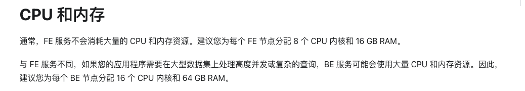

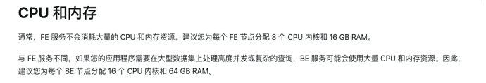

你这内存太低了,我们推荐的生产最小内存都是64g
没办法,产品限制就这么小。但是问题还是存在呀
现在就是要解决问题,想咨询一下社区有没有啥看法
要是可以,我也愿意配置大一些,话语权不在我这里
你这是跑单机tp数据库的配置呀
这种配置不推荐跑sr,见过最低内存8g的,不过还是测试环境,跑一些功能测试,跑业务的最低16g
