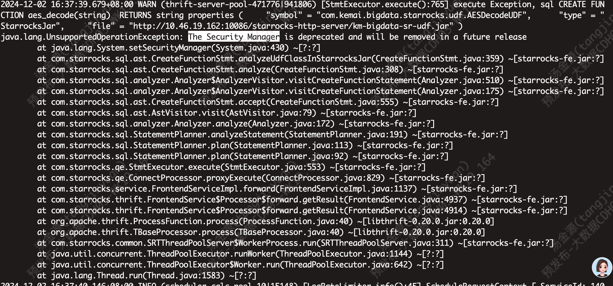

3.3.6存算分离版本创建udf函数报错 The Security Manager is deprecated
【详述】3.3.6存算分离版本创建udf函数报错,
fe使用的是jdk21启动 udf包是 jdk1.8编译的 报错
ERROR 1064 (HY000): The Security Manager is deprecated and will be removed in a future release
有可能是什么问题啊.
尝试使用jdk21编译包,仍然同样报错
尝试使用jdk11 启动 ,仍然同样报错
【背景】从3.3.0升级到3.3.6后 出现问题
【业务影响】 cn直接挂了
【是否存算分离】 是
【StarRocks版本】3.3.6
【集群规模】例如:3fe(3follower)+3be(fe与be混部)
【机器信息】8核 64G
【联系方式】winter_1123
这个是FE报错吧,FE用的是哪个版本的JDK?
是FE报错;[appuser@hadoop-03 bin]$ ./java -version
java version “21.0.3” 2024-04-16 LTS
Java™ SE Runtime Environment (build 21.0.3+7-LTS-152)
Java HotSpot™ 64-Bit Server VM (build 21.0.3+7-LTS-152, mixed mode, sharing)
这个用 JDK11启动吧
