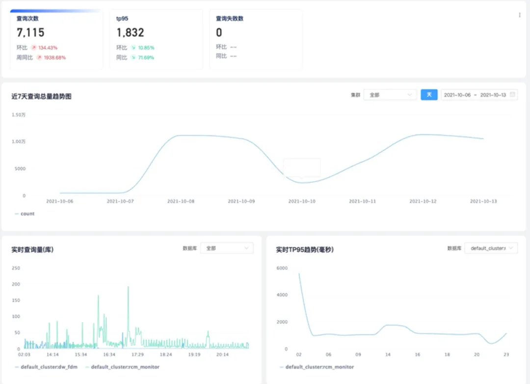

这是 StarRocks 集群的统计报表。前面提到了,我们会实时收集、解析 auditlog 中的查询记录,并将这些查询记录写回到一张 StarRocks 表中;再通过配置 AutoBI 的仪表版,就实现了 StarRocks 本身的性能监控及分析。在报表中我们可以从数据库、用户的维度查看 StarRocks 的查询次数、相应时间、异常 SQL 等信息。当集群发生问题时,这个报表可以帮助我们快速定位问题、恢复业务;同时用户也可以了解自己业务的查询情况,定位慢 SQL 并进行优化。

最终在 AutoBI 中的仪表板如上图,报表的 TP95 响应时间在1秒左右,响应速度还是比较快的。
