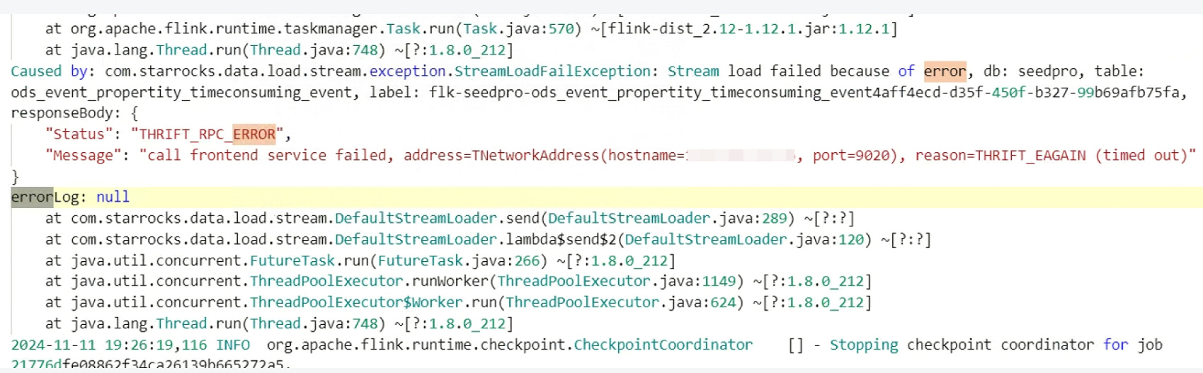

【详述】在业务高峰期会因为有较多的复杂查询导致磁盘io很高,然后数据写入失败

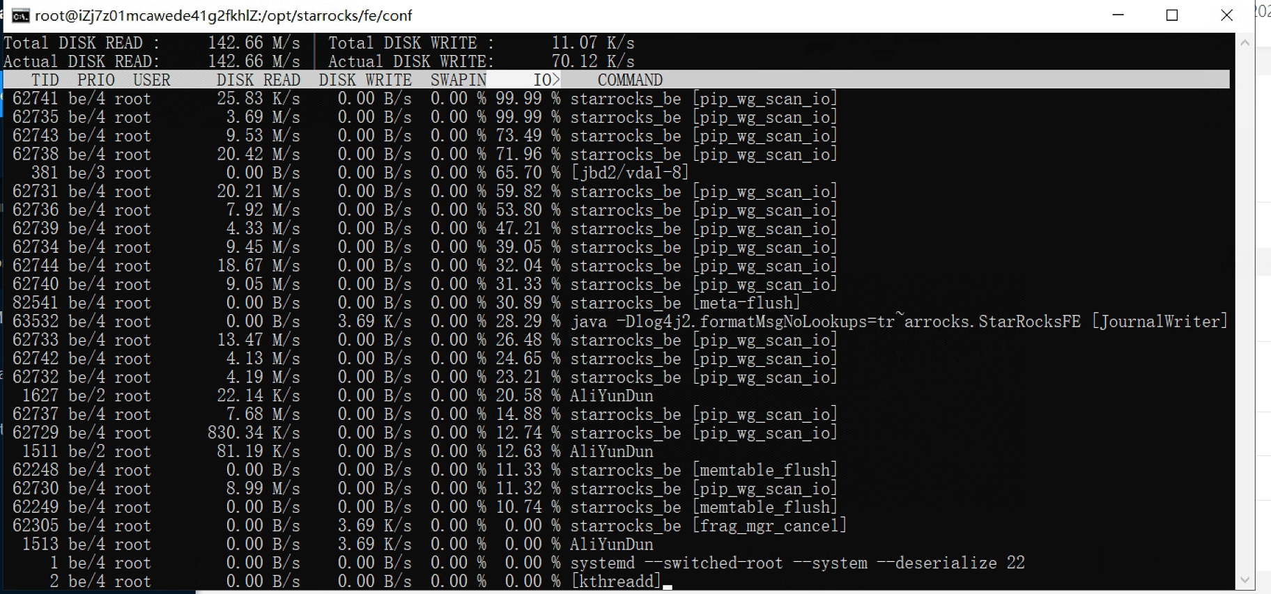

这是服务器的磁盘监控
