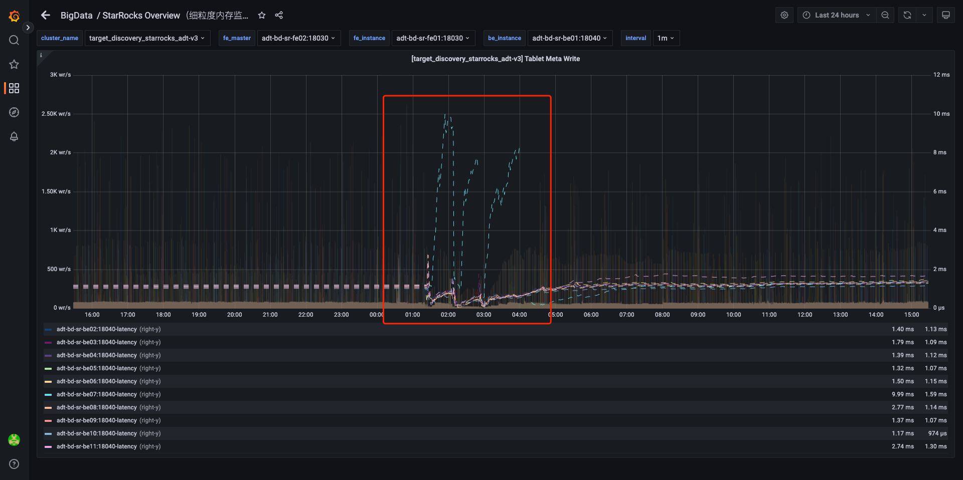

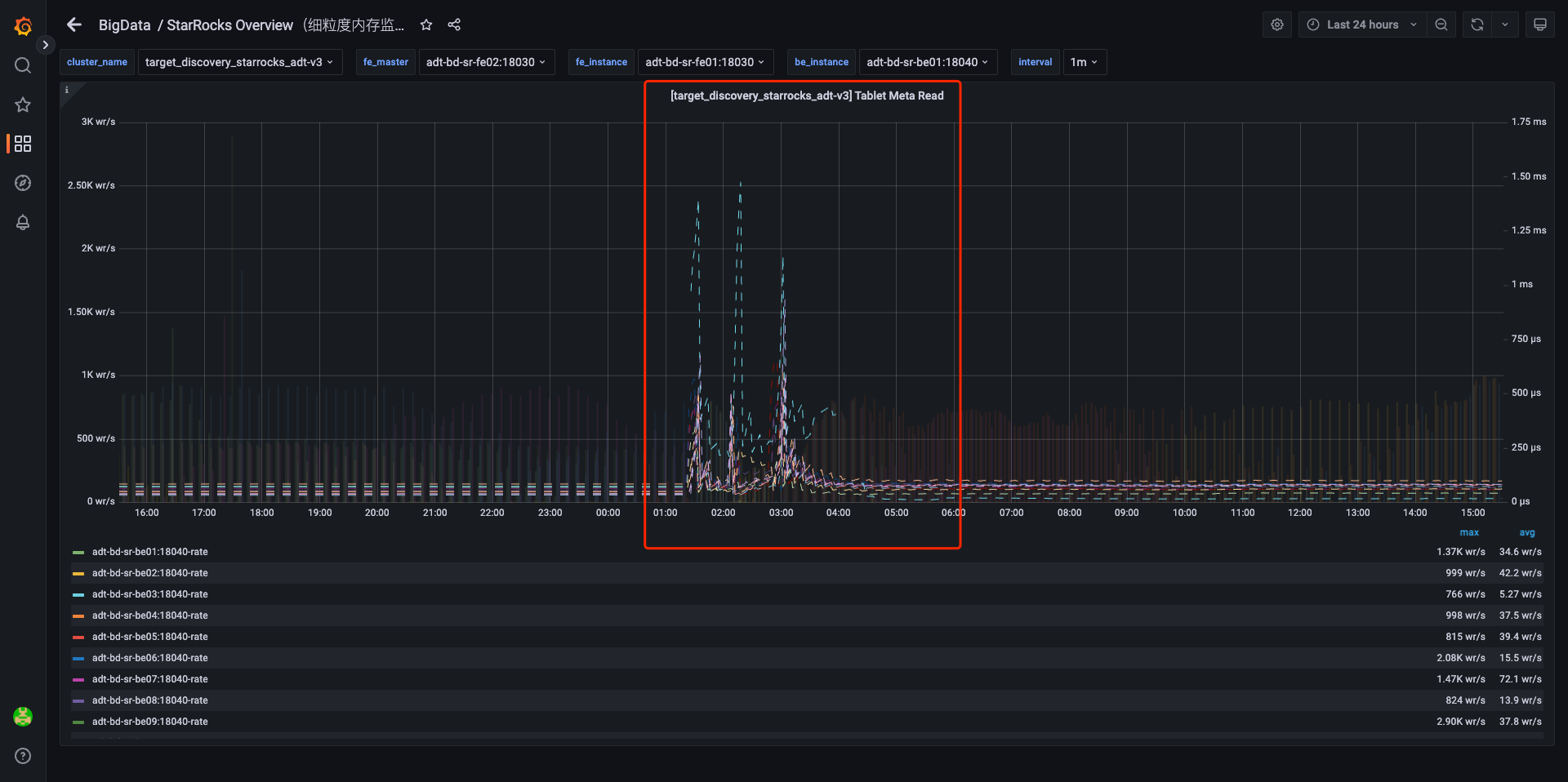

检查发现在每次重启的时候,有一台 be 节点机器的读写meta data数据速率直接飙升,将该机器的 BE 停止服务,表基本都是三副本,所以不影响
停止该机器后,一切正常,可以新建分区等操作,实时任务也正常
停止大概十几分钟之后,再将该 BE 服务重启,一切正常
