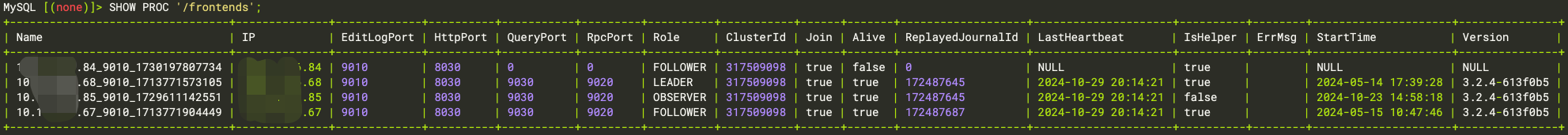

FE节点:
其中ip主机位为:85的是新增的observer节点。

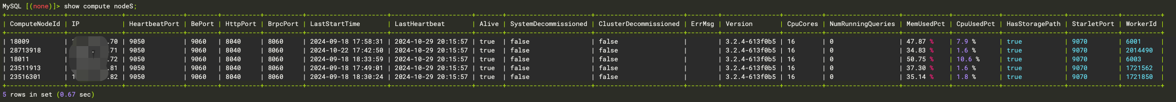

CN节点:
