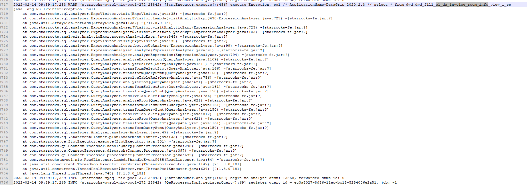

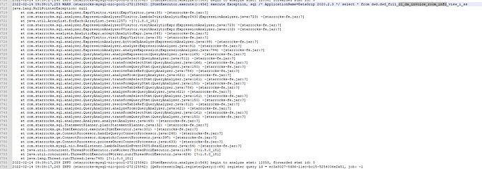

【详述】逻辑视图突然查询不了,报unknown error,麻烦大佬帮看看
【背景】逻辑视图里面用了两张明细表
【StarRocks版本】1.19.5
【集群规模】3fe3be

之前可以的,建表语句就是普通的明细表,视图逻辑就两个表管理,加一个rownumber开窗函数,其他的没有了。再就是有一个表有一个对应的routine load程序。
不知道为啥报空指针错误

这个是有并发的 不过我们并发不大的,我们是重建视图修复的
