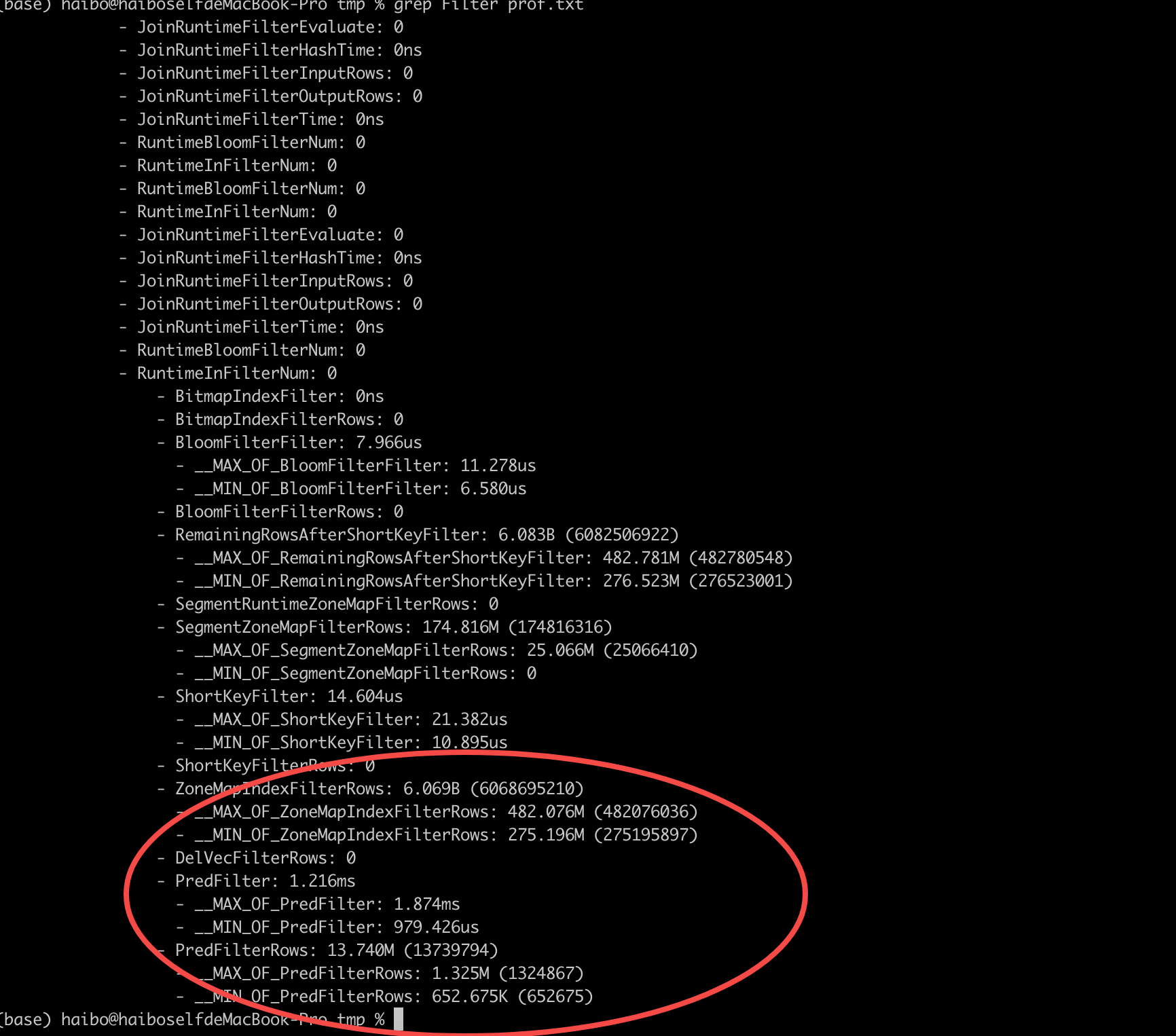

查询 sql 期望可以使用前缀索引,但是 profile 结果中 ShortKeyFilterRows 的值为 0

第一个SQL通过其他如zoneMap索引、谓词下推过滤掉了:
第二个sql多跑几次试试,看看过滤规则都是一样的吗
我查看了我的profile,也是通过zonemap过滤掉了数据。请问下主键表什么时候会走zonemap,什么时候会走前缀索引呢?
如果过滤条件里,只有SortKey的第一列,默认是走Zonemap的,如果想走ShortKeyIndex,可以修改下be.conf enable_short_key_for_one_column_filter=true
