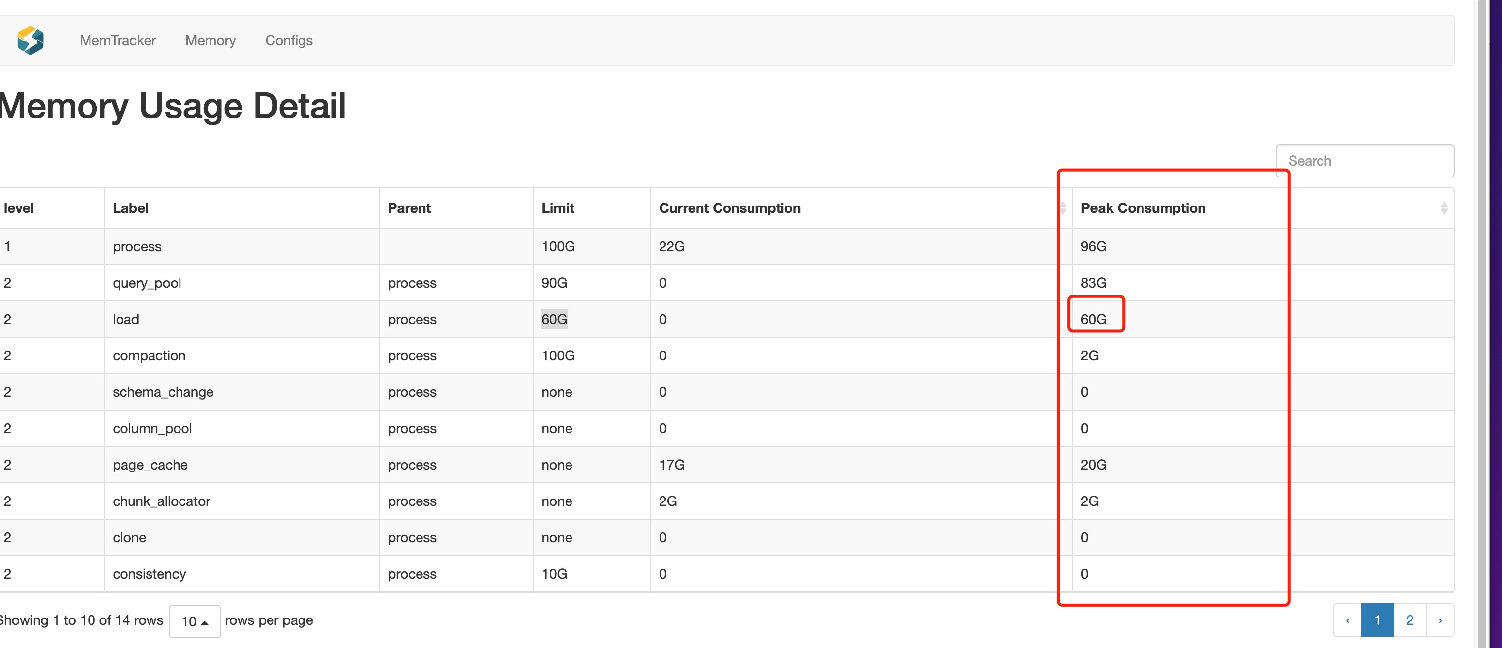

还有个问题 上边是我们的导入sql 从几个表查出来 总共两个多亿的数据 然后插入另一张表 目前用 3台128G的服务器 执行一个小时左右就超时 失败了 也没有报错日志 也不知道卡在哪了 监控服务器的内存如下 能看出哪的问题吗 是我们的load调的太大了吗
有没有好的优化建议啊 我们调整了 分区 以月为单位分区 应该也不是 tablet太多的原因吧
执行时间超时导致的吧,把 query_timeout 再调大点,可以打profile看看https://docs.starrocks.io/zh/docs/administration/query_profile_text_based_analysis/
