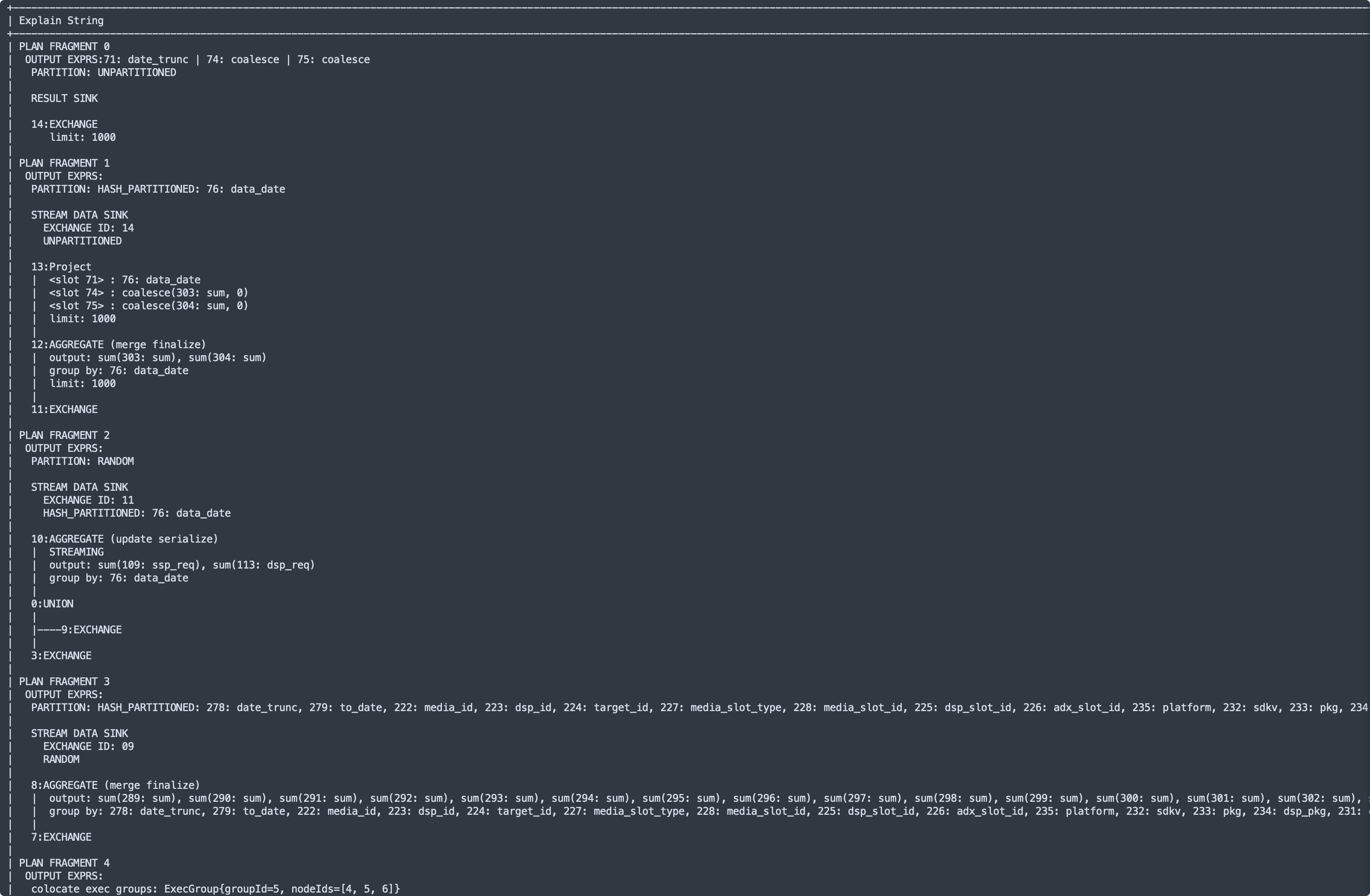

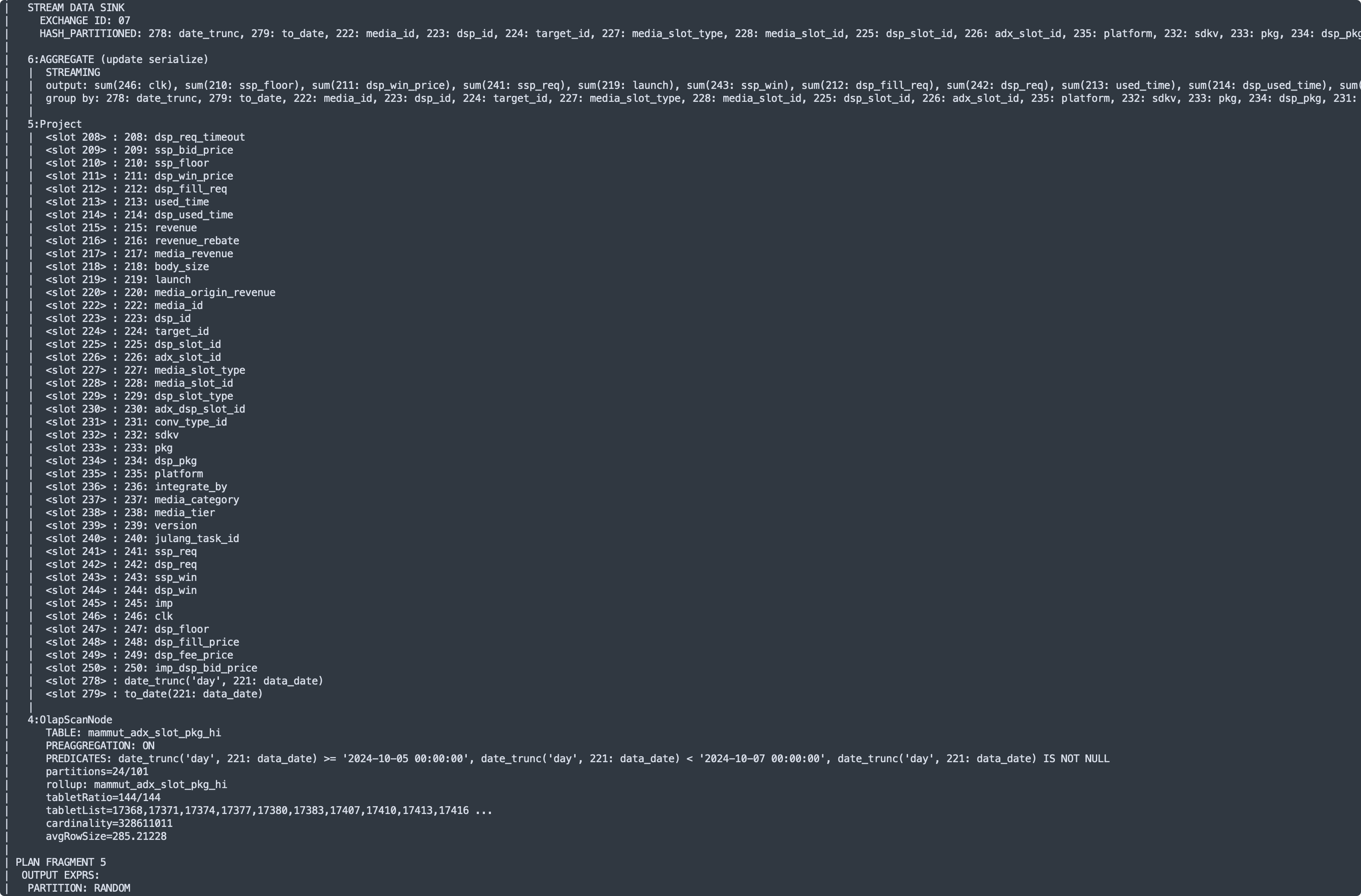

【详述】对基表创建小时粒度的同步物化视图和天粒度的异步物化视图,使用DATE_TRUNC函数对基表按天聚合查询指标,查询耗时长达82s,通过explain查看发现两个问题,一是查询时把所有的字段都引用了,但实际查询只需要一个时间维度(天)和两个指标;二是应该可以走天粒度物化视图和小时粒度物化视图的,结果走基表查询

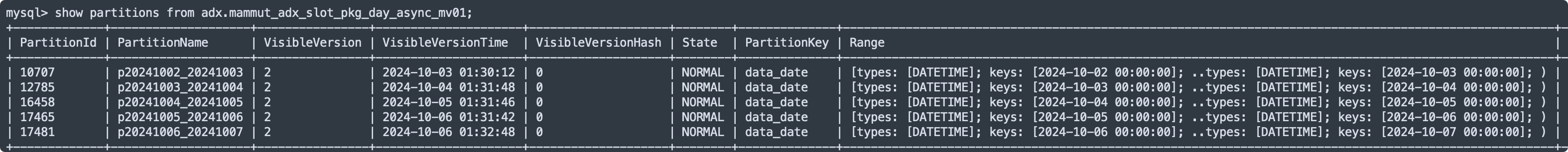

当前异步物化视图分区刷新情况

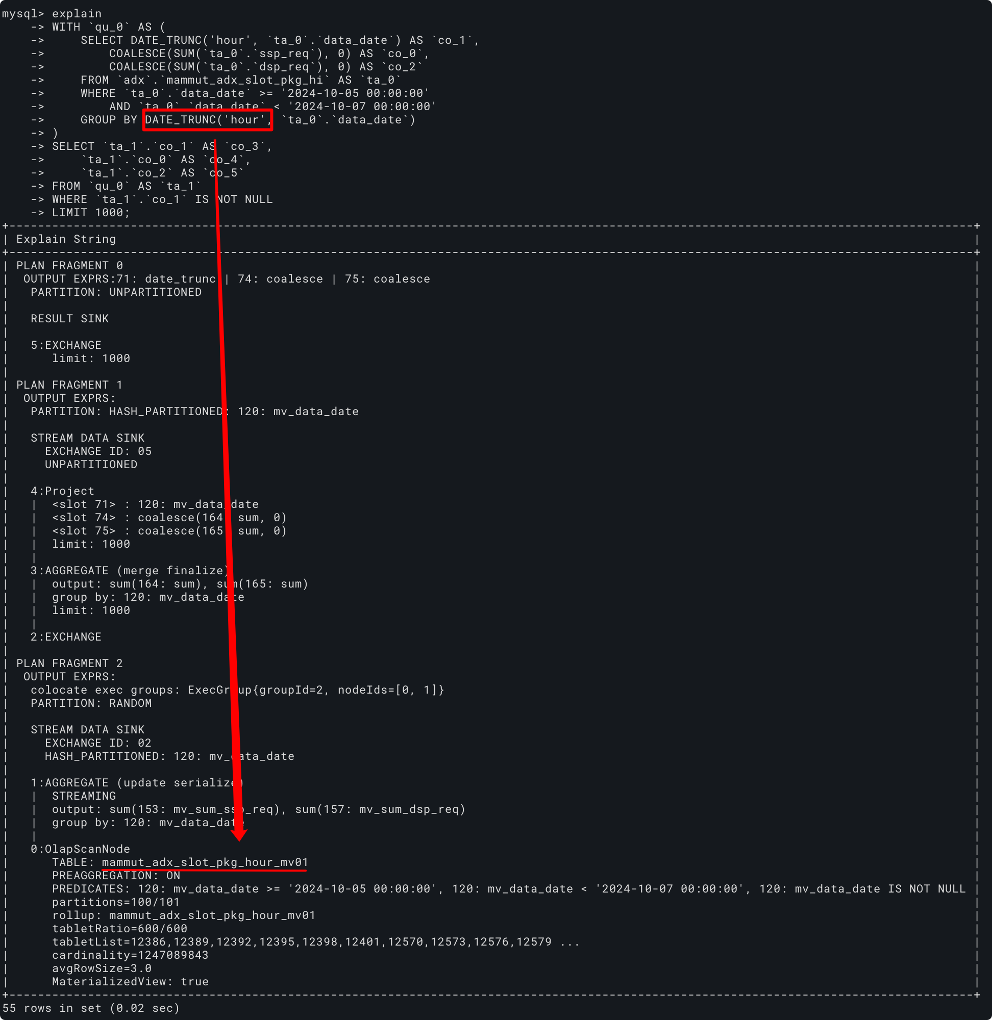

如果按天聚合改成按小时聚合可以命中同步物化视图

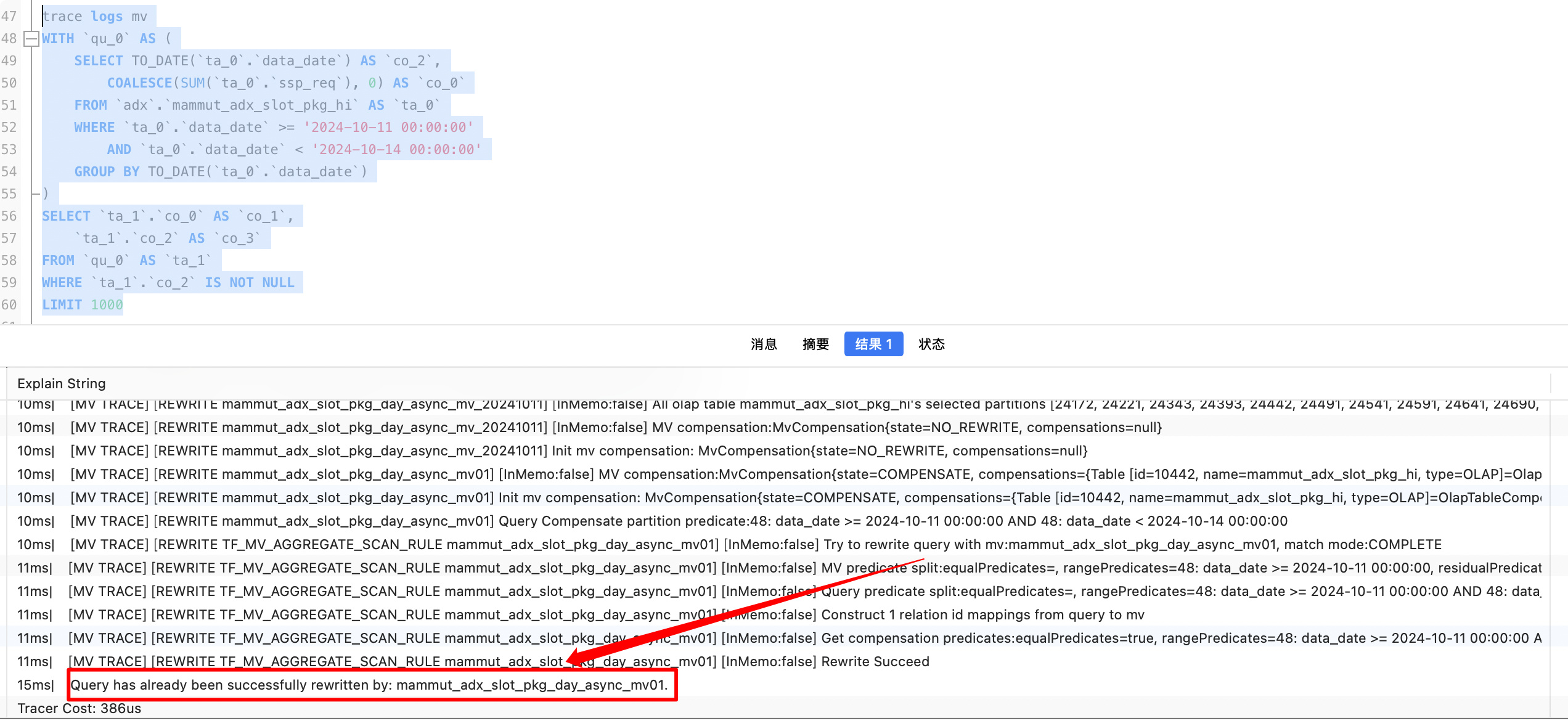

看下 trace 结果中 改写失败的原因https://docs.starrocks.io/zh/docs/using_starrocks/async_mv/troubleshooting_asynchronous_materialized_views/#%E7%89%A9%E5%8C%96%E8%A7%86%E5%9B%BE%E6%97%A0%E6%B3%95%E6%94%B9%E5%86%99%E6%9F%A5%E8%AF%A2
应该物化视图改写是有问题的,使用trace logs返回改写成功的,但是实际查询的时候没有做改写,如果查询返回的结果要正确的话,只是使用物化视图的数据计算结果是错误的

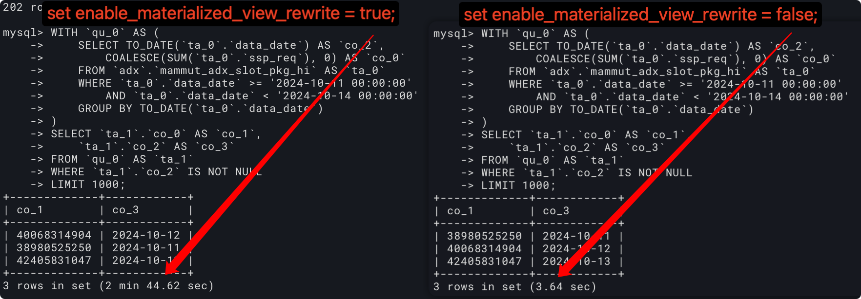

我这个问题的场景是基表是分钟表或小时表,物化视图是天粒度的分区表,更新频率是一天更新一次;比如14号8点查询13号至14号的数据,此时物化视图最新一次刷新成功的时间是14号1:30分,那么物化视图刷新成功的数据有13号完整一天的数据和14号0点-1:30分的数据,当你在14号8点查询的时候使用expain和trace logs都显示改写成功,但实际查询的时候没有走物化视图,这里没走物化视图走了基表查询,但没有必要把所有的字段都检索一遍,最后再返回需要字段的数据,这慢的主要原因。下面分别物化视图查询改写开和关前后查询速度对比
