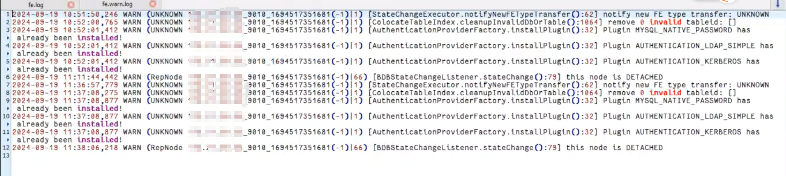

fe.log
fe.warn.log

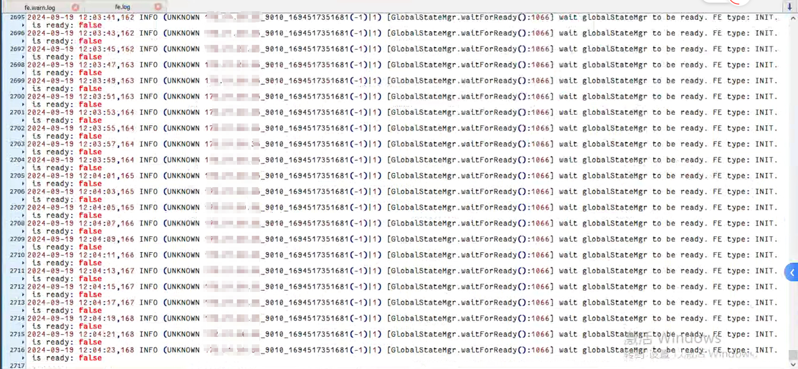

解决历程:我们根据论坛出现过的情况,排查了priority_networks的绑定,排查了服务器资源占用,和启动先后顺序,还是一直在wait globalStateMgr to be ready. FE type: INIT. is ready: false,就是无法启动成功

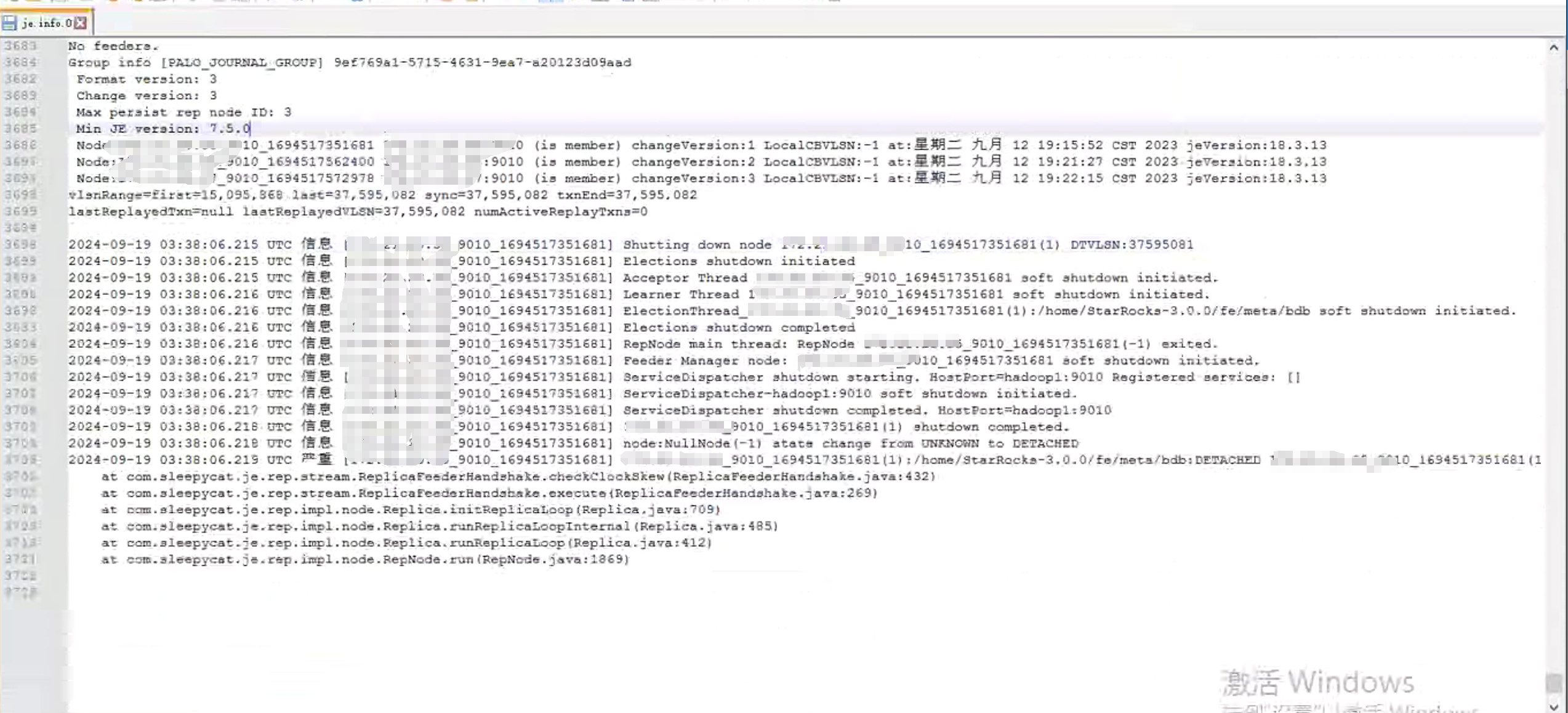

后边查看/fe/meta/bdb/je.info.0文件,内容如下:
有文档说明此报错情况是时钟不同步引起的,因此检查ntp服务发现果然没有启动,后续同步时钟后,同时启动fe即成功启动
