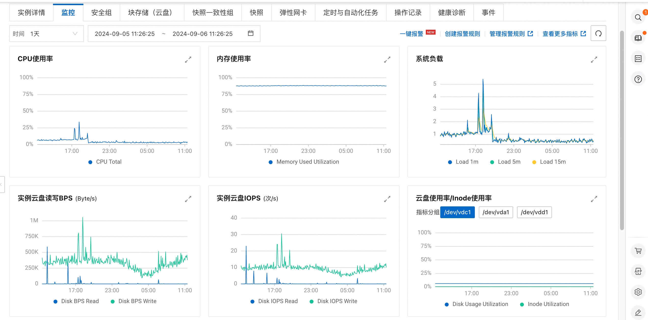

主要是 be节点内存高 但是子进程 内存都不高 机器重启后 过段时间又会慢慢打满 每次都是一台机器内存较高
有内存24小时的监控图吗?

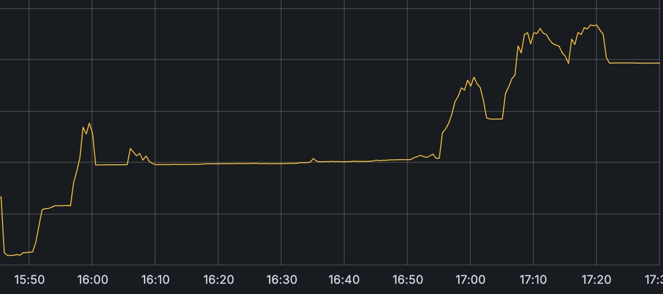

随便跑几个大查询,内存就下不来了?
就一个小时前 写了几个查询 同时 导入了一些数据 内存就下不来了

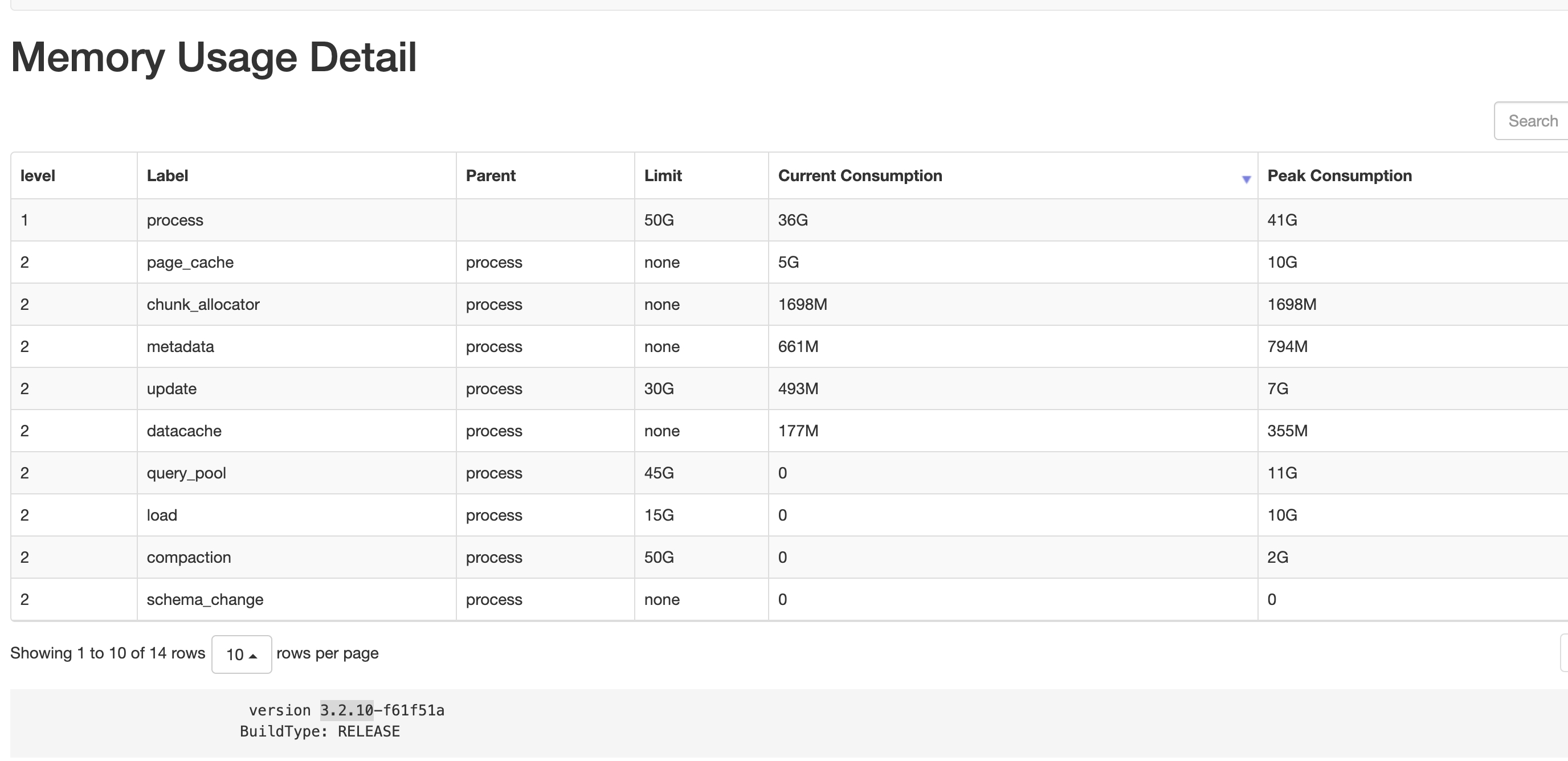

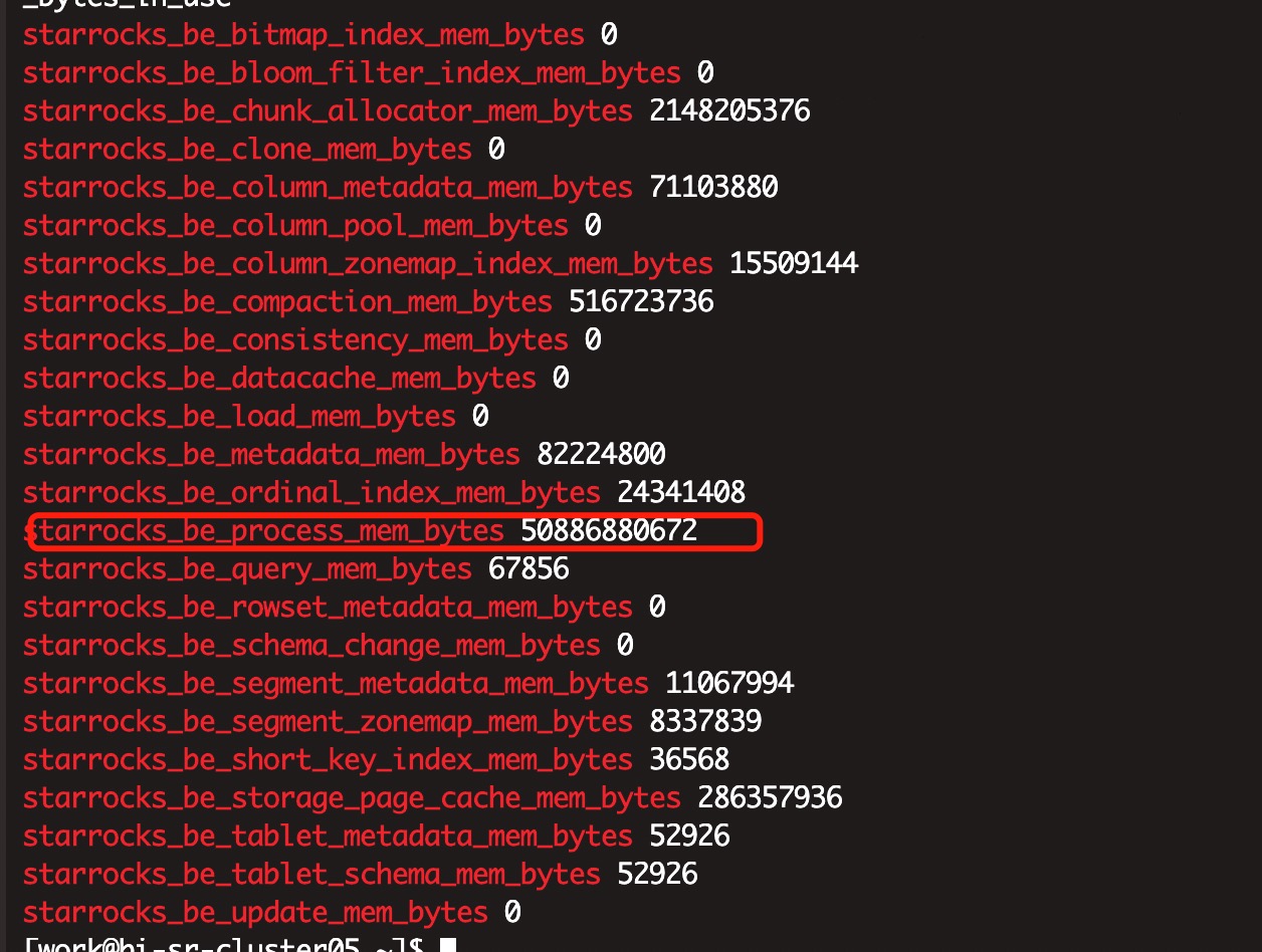

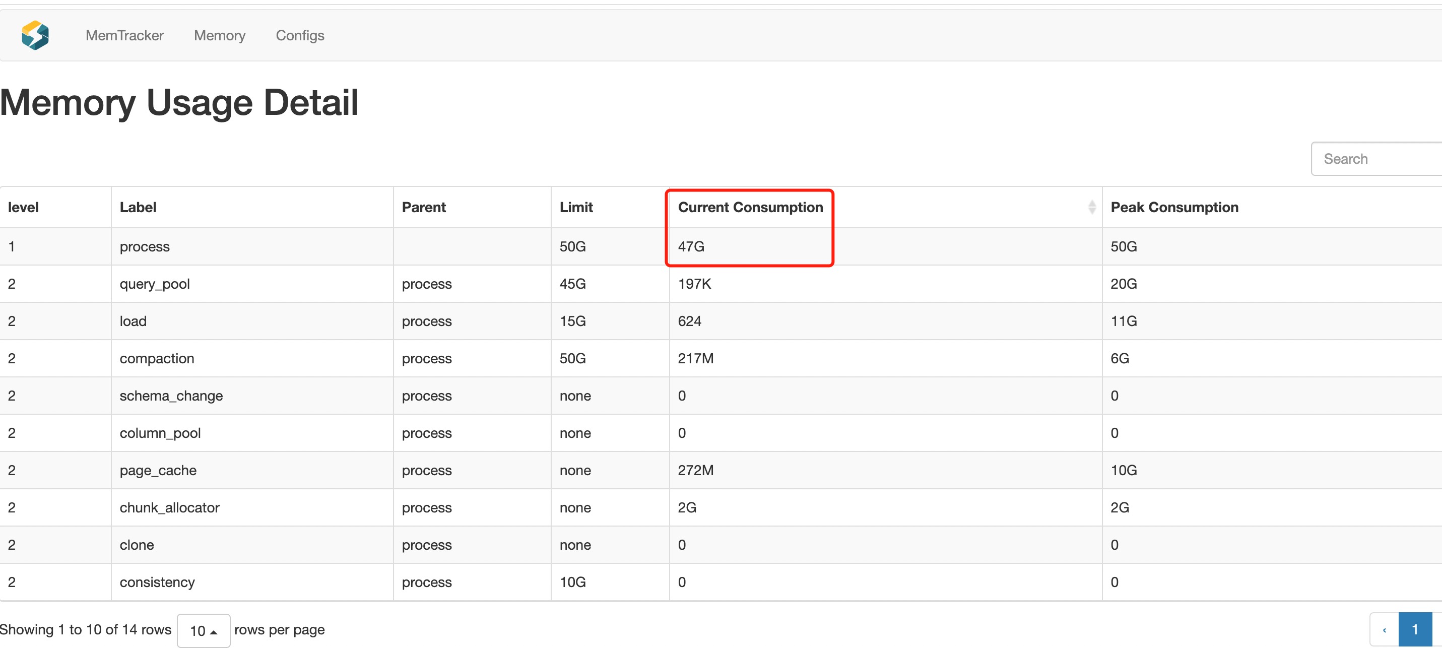

这个HeapProfile拿的时间太短了,最好是内存上升前开始,然后内存高峰的时候结束,再获取下这个
行 那这两天观察着 上升了 之后 我再获取一次

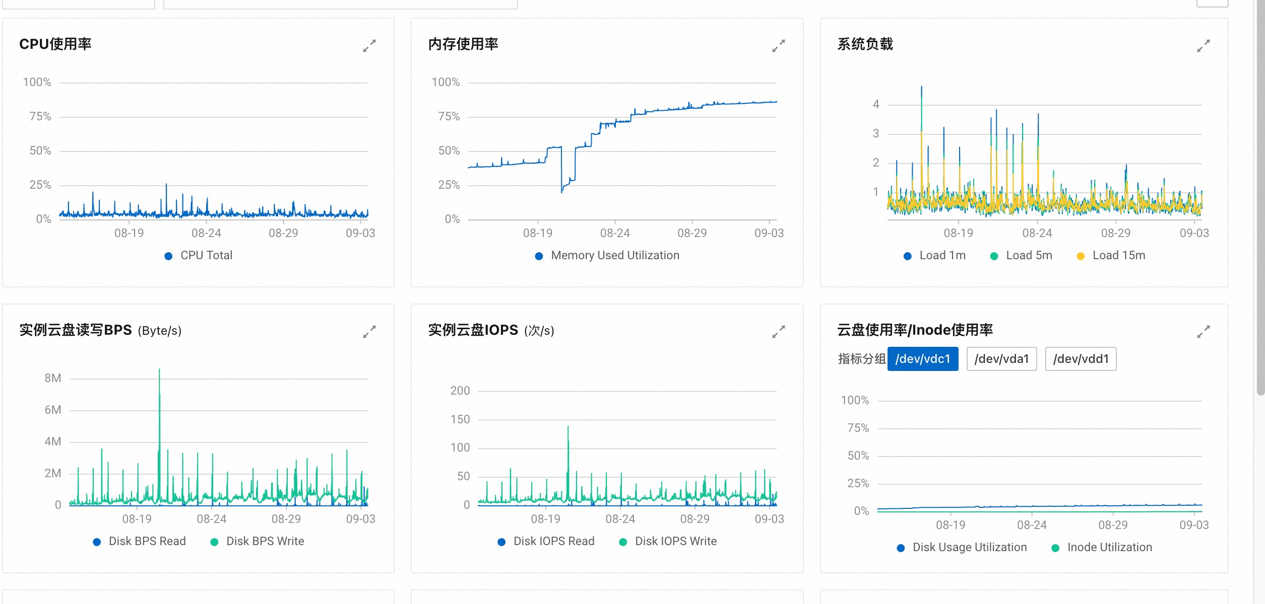

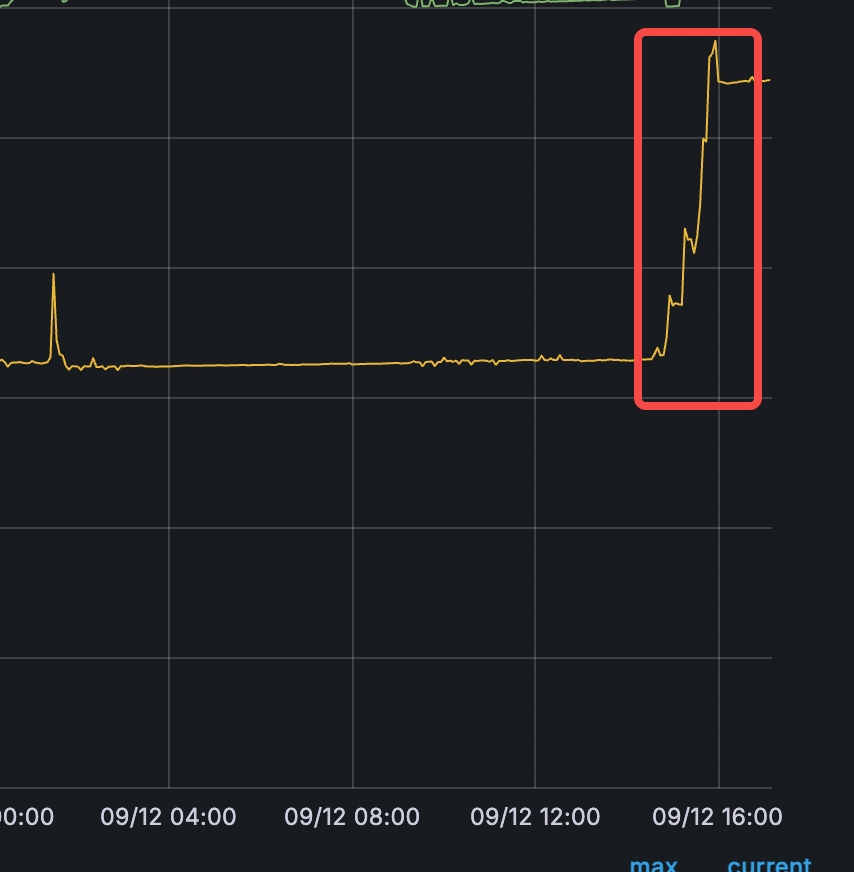

今天做了控制变量发现是 SELECT table A使用UDTF进行数据打散并INSERT table B中,导致使用的内存持续占用不释放 重复执行多次后 内存打满
曲线图如下

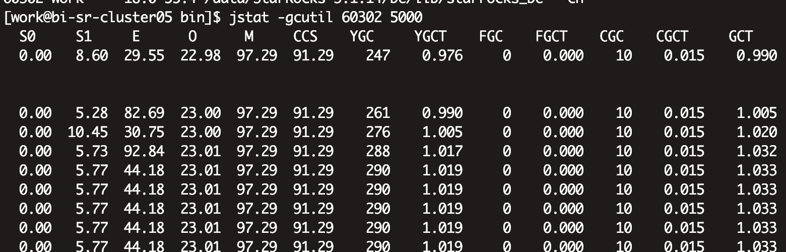

那估计UDTF实现的有问题,导致的内存泄漏,可以将BE使用的jdk换成jdk8,并且配置下Jvm内存上限试试
我们是存算分离啊 用的 jdk11 能确定是哪的问题吗 换成jdk8就可以?
是的,下不来了.
当前CN/BE对于JDK11还没适配好,而且默认应该没设置JVM使用的内存上限,JVM自身应该默认是机器内存的1/4吧。
