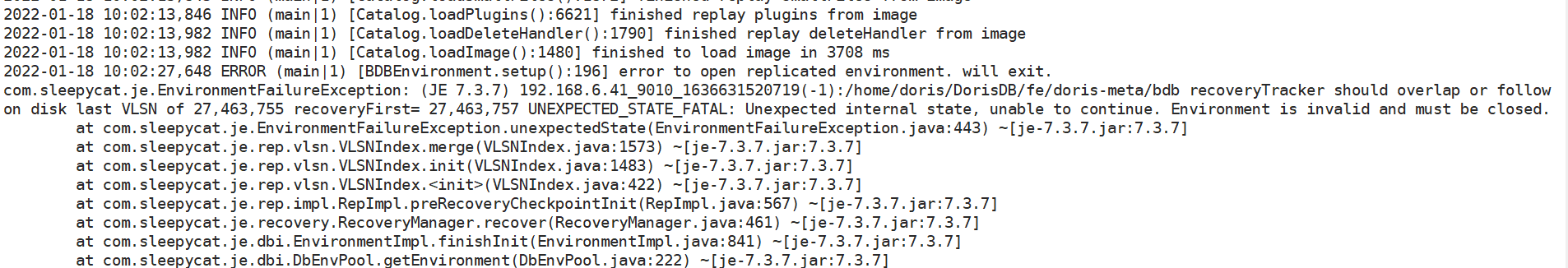

主节点 FE 启动失败,报错如下

三个 一主两从,主节点启动一直 起不来

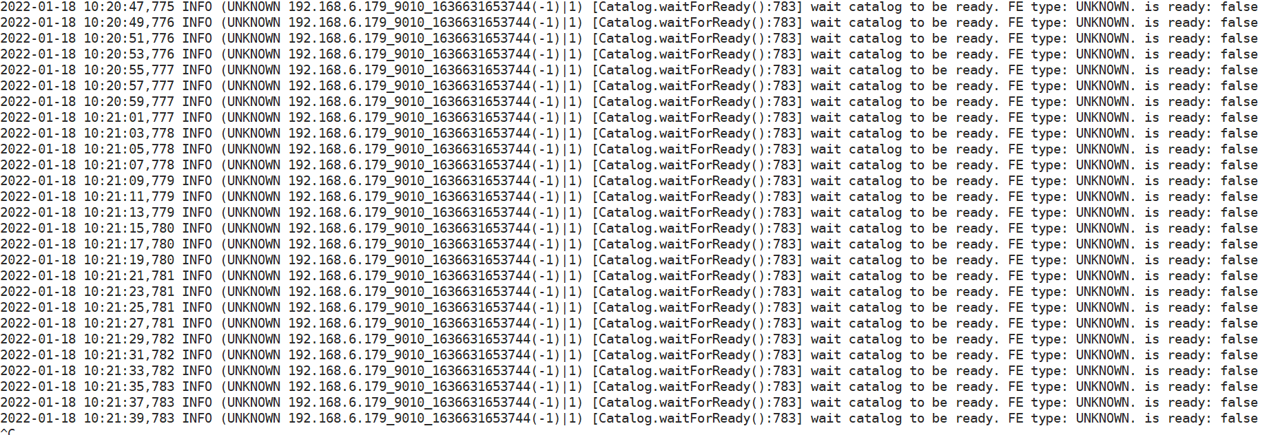

另外两个 节点 启动fe 报错如下
之前角色时一follower,2个observer么?现在看着是master宕机的情况下集群没主了,请确认是否为上述情况,如果是上述情况参考这个文档在master节点进行恢复,本操作需要谨慎,请务必按照文档步骤进行操作https://docs.starrocks.com/zh-cn/main/administration/Metadata_recovery,恢复完成后建议更改集群为3follower模式,该模式为ha模式
多谢,按照上述文档,三个节点 fe 已经启动,日志还在刷,应该是在同步元数据,我再观察后续是否有问题
