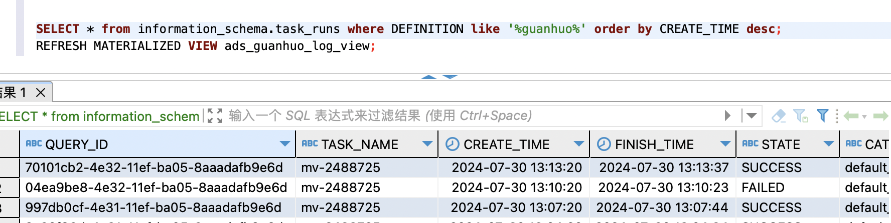

【详述】
Starrocks 升级扩容后,所有的视图都不再自动更新,手动刷新是可以更新数据的。
【背景】
1)对Starrocks升级,由之前的 3.2.3 至 3.3.1。
2)新增CN节点,由之前的 1 个增加至 3 个。
所有的视图都不再自动更新数据,影响视图相关的数据查询。
是
【StarRocks版本】
3.3.1
【集群规模】
1fe + 3cn
【日志信息】
所有的 task 信息,都停留在升级之前的

发一下这个结果 show materialized views; 看下mv的状态
