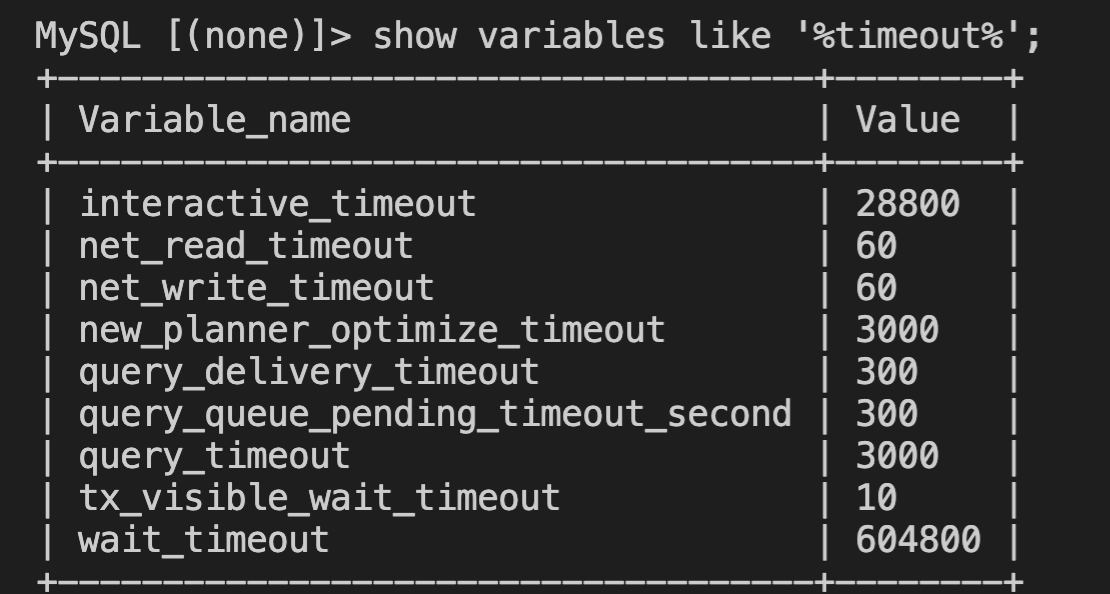

SR超时配置:
检查下网络问题吧,telnet下看看能不能访问starrocks集群
可以访问的,正常都可以跑任务,在一段时间内偶现
