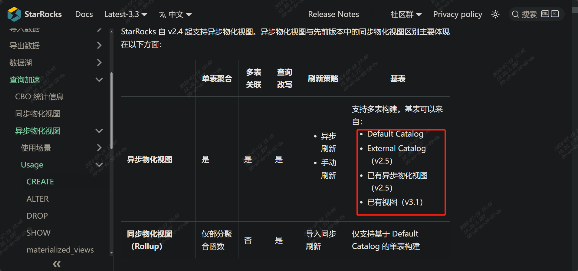

官方文档并没有说jdbc catalog支持创建物化视图
