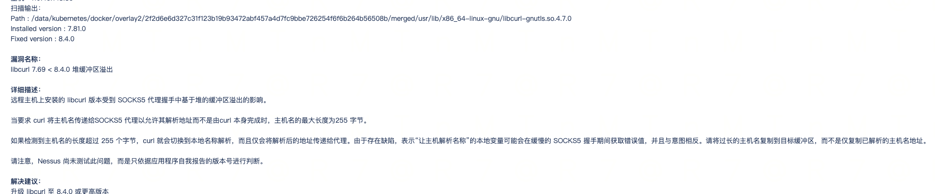

扫出了一些安全漏洞, 咨询下官方能否修复?
【StarRocks版本】3.2.7
请问扫描的是具体哪个镜像?
starrocks/fe-ubuntu:latest和starrocks/be-ubuntu:latest 3.2.7版本
https://launchpad.net/ubuntu/+source/curl/7.81.0-1ubuntu1.16
curl 7.81.0 on ubuntu22.04 should be patched with the CVE fixes. It is not necessary to be updated to v8.4.0
those apache log4j security issues, please open a github issue, will have someone to address that.

@lvlouisaslia 不客气。另外我看Dockerfile里用的就是ubuntu:22.04 ,curl那个不用处理了,是吗?
是的, 扫出libcurl7.69的那个漏洞是具体是这个: https://curl.se/docs/CVE-2023-38545.html
在ubuntu上7.81.0-1ubuntu1.14就修了. Ubuntu22.04是LTS版本, 基本的安全漏洞都会有及时的版本更新.

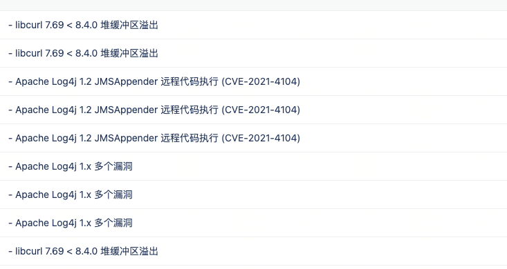

@lvlouisaslia @cmptmn 我上面发的截图, 老师们帮评估下什么时候能修复? 像libcurl是官方基础镜像里的漏洞,log4j是starrocks内核源码中的漏洞
我今天可以提RP。至于镜像由StarRocks官方发的,可能不会这么快发的。log1.2.17是由hudi-common0.14.1间接依赖引入的,log4j2.19.0有log1.2的兼容API,所以log1.2.7的包不是必须的。如果你如果急着修复漏洞可以在fe/lib下把log4j-1.2.17.jar的包删了。
好的,辛苦老师提下RP, 代码仓库帮发下
@lvlouisaslia 老师 意思是我上面发的截图中的安全漏洞 在starrocks3.2.6及以上版本都没问题, 我现在用的就是starrocks3.2.7, 为什么还是扫出libcurl的安全漏洞,请教下具体如何处理
得看你的安全工具了.

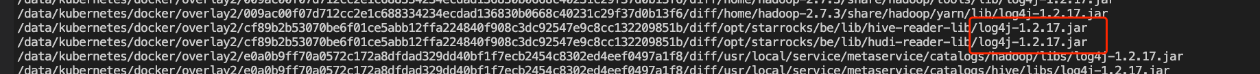

老师们, 这两个log4j的jar 在be的容器里没找到 , 了解下是从哪里搞进去的?我要修改
/data/kubernetes/docker/overlay2/cf89b2b53070be6f01ce5abb12ffa224840f908c3dc92547e9c8cc132209851b/diff/opt/starrocks/be/lib/hive-reader-lib/log4j-1.2.17.jar
/data/kubernetes/docker/overlay2/cf89b2b53070be6f01ce5abb12ffa224840f908c3dc92547e9c8cc132209851b/diff/opt/starrocks/be/lib/hudi-reader-lib/log4j-1.2.17.jar
这两个jar 需要怎处理?
搞定了 :grinning:
