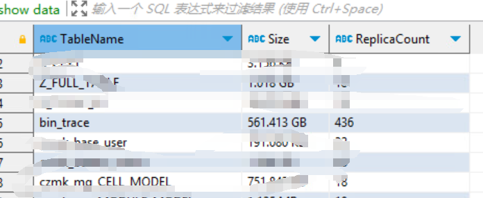

【详述】主键表bin_trace分多批次执行update 操作后,表的体积迅速膨胀(100G+ 长到500G+),导致查询速度变慢,主键查询主键索引失效,建表语句含有bloom_filter 索引,去掉bloom_filter 索引之后表体积恢复到100G,怀疑bloom_filter 索引导致数据膨胀,去掉bloom_filter 后又再次执行数据清洗操作,大小又迅速增长到了290G,经过20+小时没有变化,显示compact 已经完成

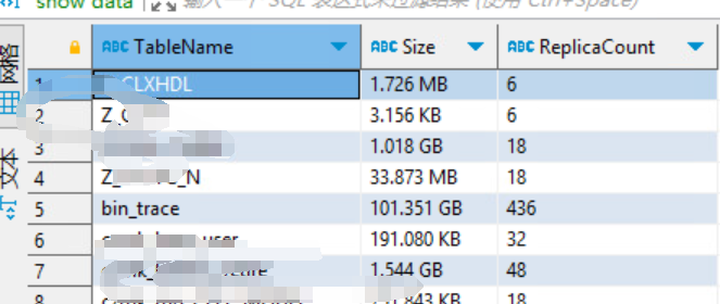

去掉blomm_filter 之前
去掉blomm_filter 之后

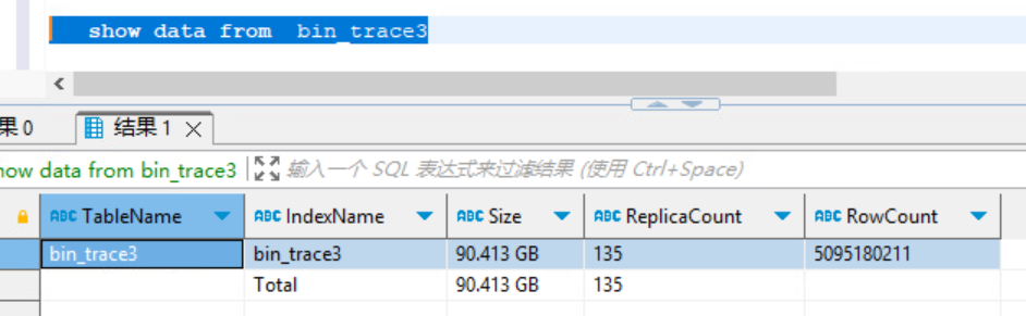

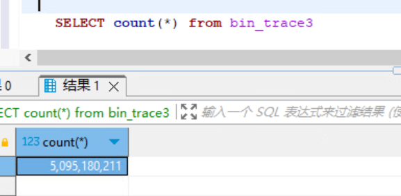

还有一张历史表bin_trace3,最近一段时间没有进行insert 和update 操作,数据量是50亿,但是大小只有90G

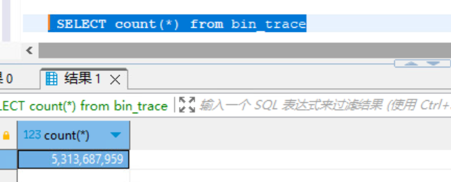

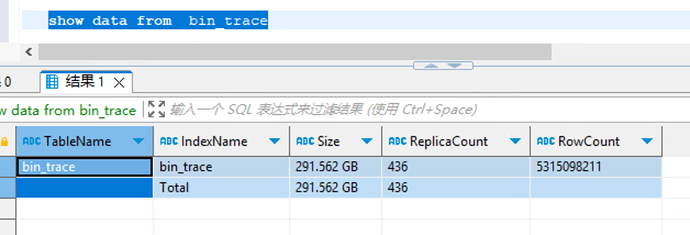

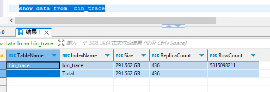

而最近操作过的bin_trace,只是多了6月的数据,数据量是53亿,大小是290G
所以bin_trace表的大小compact 可能存在问题,麻烦看下
