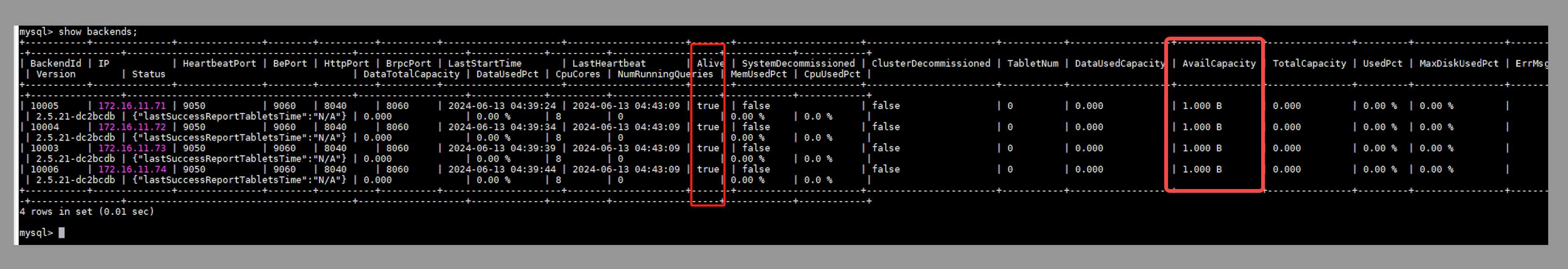

查看 show backends,
虽然4个BE节点均存活,但是看到磁盘空间是只有1B。 -
再次查看BE的cnf文件,发现文件的配置是对的,且磁盘空间没有问题。
表明,FE虽然知道BE存活,但是BE无法和FE进行通信告知FE自身的信息情况。
