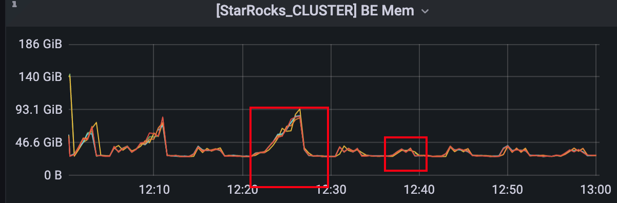

SQL查询时在子查询中添加limit与不添加limit性能差距很大,这个子查询只有100+条数据 ,子查询中不加limit 200 查询5min后超时,查看监控集群内存占用量很大,添加limit 200后 1min执行出结果 集群资源占用也很少,查看explain 两种执行计划相差也很大,不知道是哪里block住了:
资源占用差距如图
