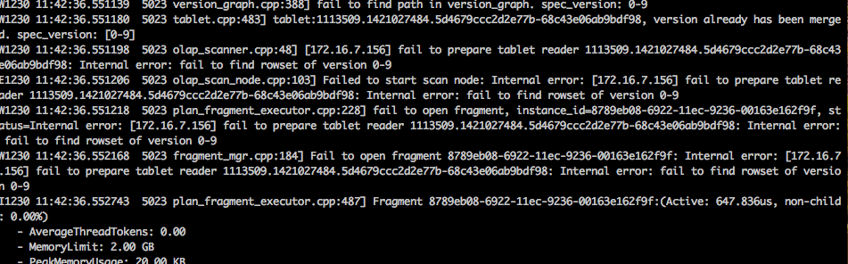

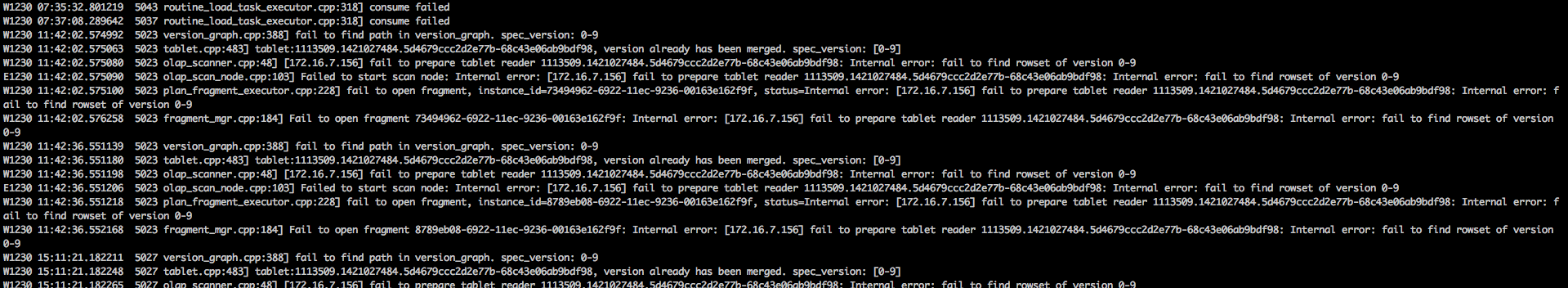

ERROR 1064 (HY000): [172.16.7.156] fail to prepare tablet reader 1113509.1421027484.5d4679ccc2d2e77b-68c43e06ab9bdf98: Internal error: fail to find rowset of version 0-9
be日志报错入下:

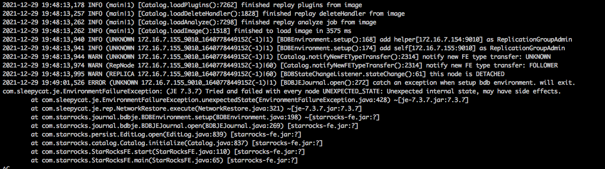

六、按元数据恢复流程,新增一个fe,先通过命令
ALTER SYSTEM ADD FOLLOWER
新增加一个fe
然后新增加的fe通过–helper命令启动。

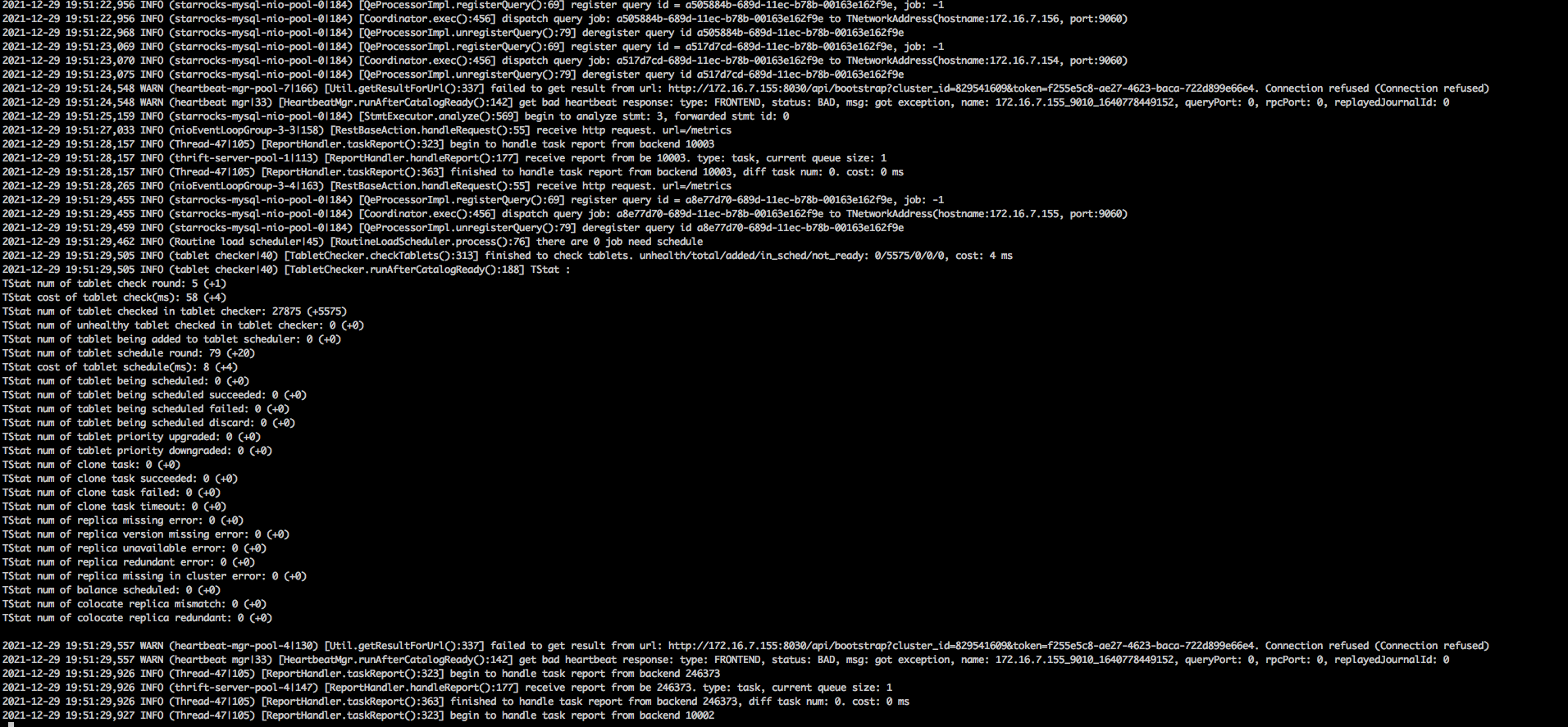

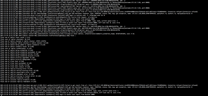

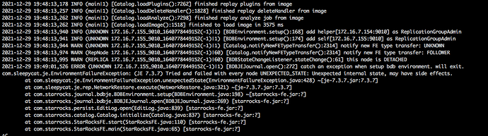

启动后新的fe日志卡在如下界面:

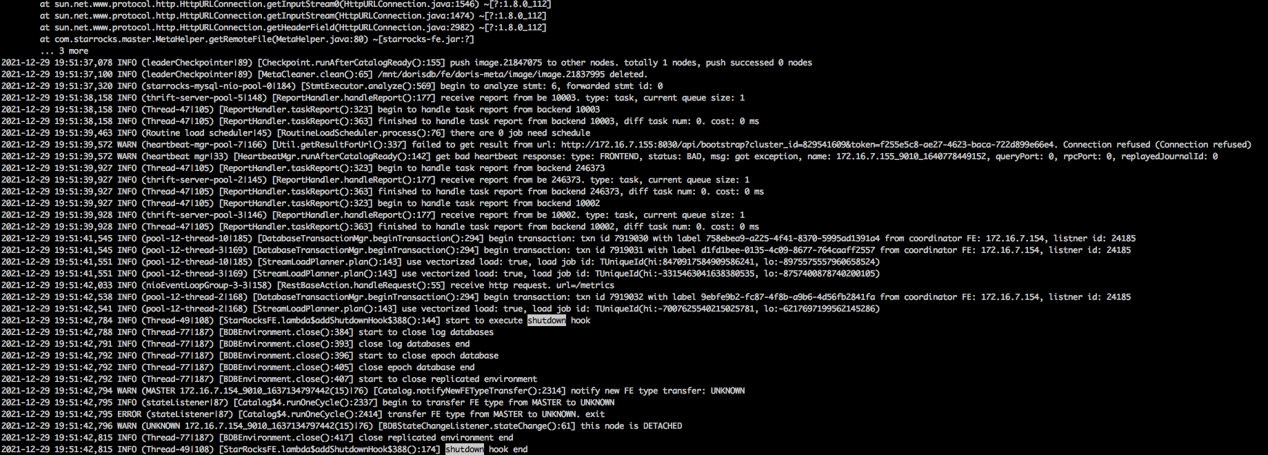

而现有的fe(master)过段时间也会报错并自行shutdown
日志如下:
