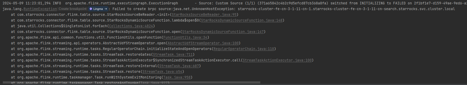

starrocks部署到k8s,也安装了proxy pod。通过flink测试写入读取,写入是可以的,读取会爆unknownhostexception。我看git有相关issues,老师能帮忙看看吗

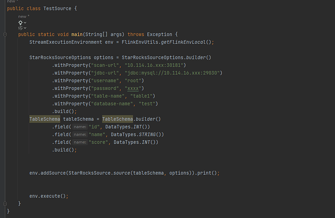

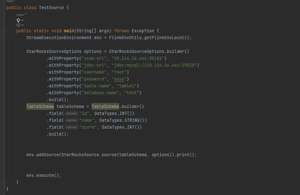

测试使用的flink代码 starrocks连接器版本1.2.8_flink1.14_2.12

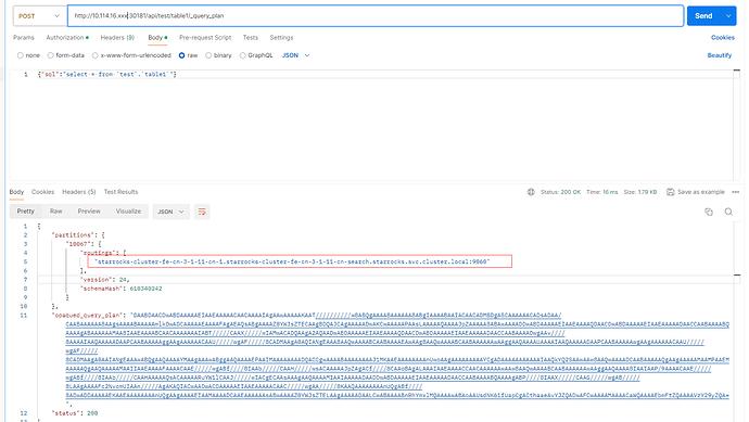

经过排查是

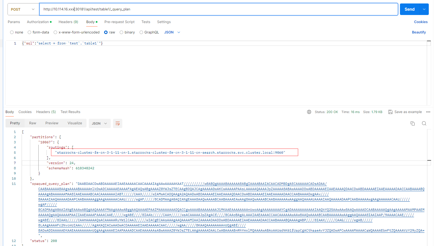

先会发送请求 http://10.114.16.189:30181/api/test/table1/_query_plan 得到tablet所在的cn节点,
flink task所在节点会直接请求pod所在的ip,当时外部ip访问K8S内部ip 无法访问。

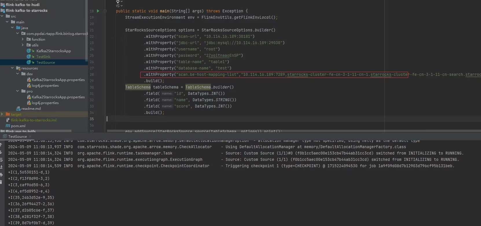

debug 发现配置参数scan.be-host-mapping-list 有 be host映射mapping

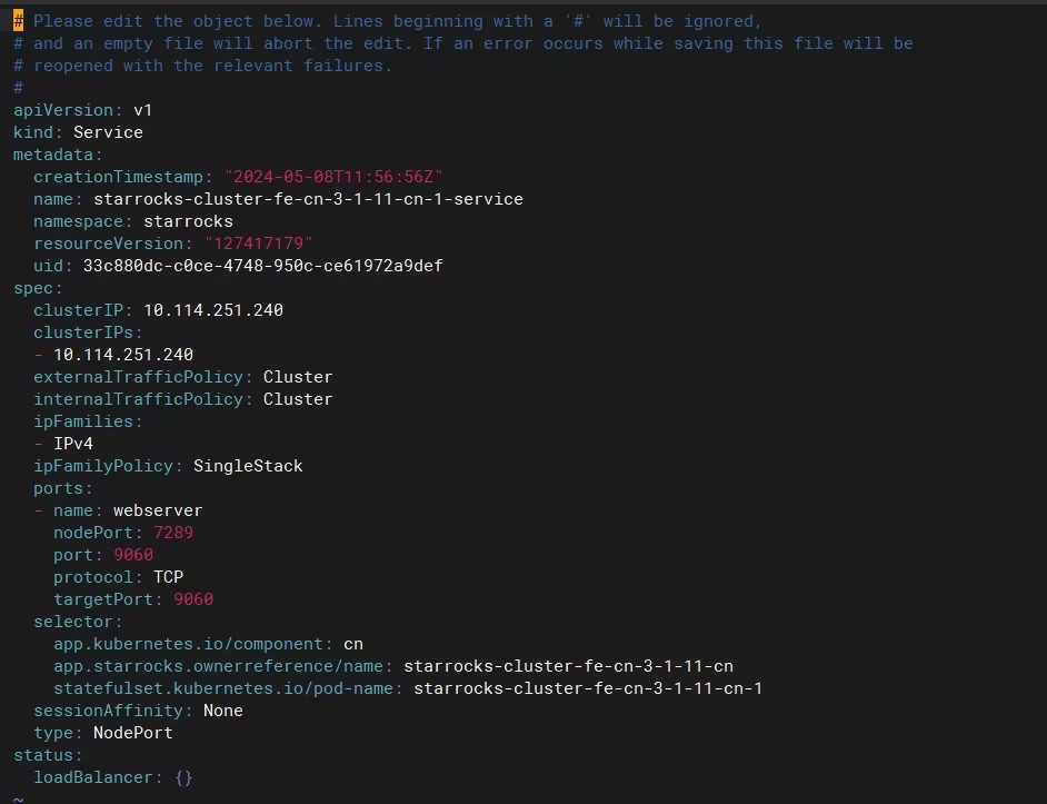

创建一个service 只指向一个 cn pod 并使用nodeport的方式对外暴露
host映射 配置pod域名 和 宿主机ip+nodeport端口 测试可以访问数据。
但是这样做 有很多需要手动处理,并且cn失去了 自动扩缩容的能力
社区的老师 可以帮忙看看吗
