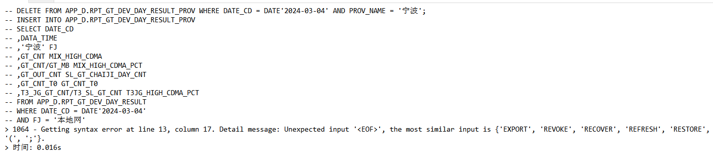

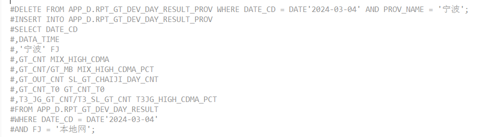

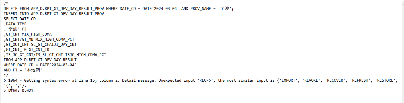

【详述】对/* / – #注释使用有问题
【StarRocks版本】例如:3.1.8-55c4c35
【集群规模】例如:3fe + 12be
对于/ / 和 – 使用报错
对于#使用语句直接会被执行

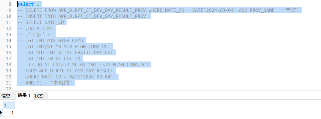

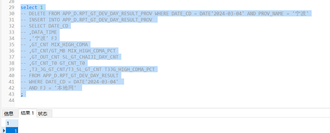

对于/ */ 和 – 使用在前面加查询语句,并去掉注释中的;才能正常执行

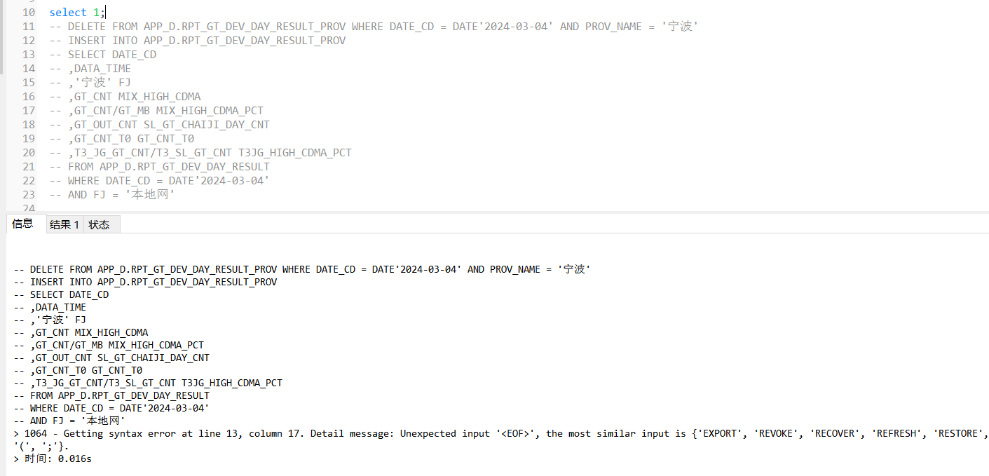

最后的;只能加在语句全部结束后,在select 1;后面加分号也会报错
【集群规模】例如:3fe + 12be
对于/ / 和 – 使用报错
对于#使用语句直接会被执行
这个大概率是drive客户端适配的问题 发送的查询是没有识别注释信息的 麻烦您能直接通过终端窗口直连下starrocks数据库 执行下注释的sql语句吗 看返回是否符合预期
