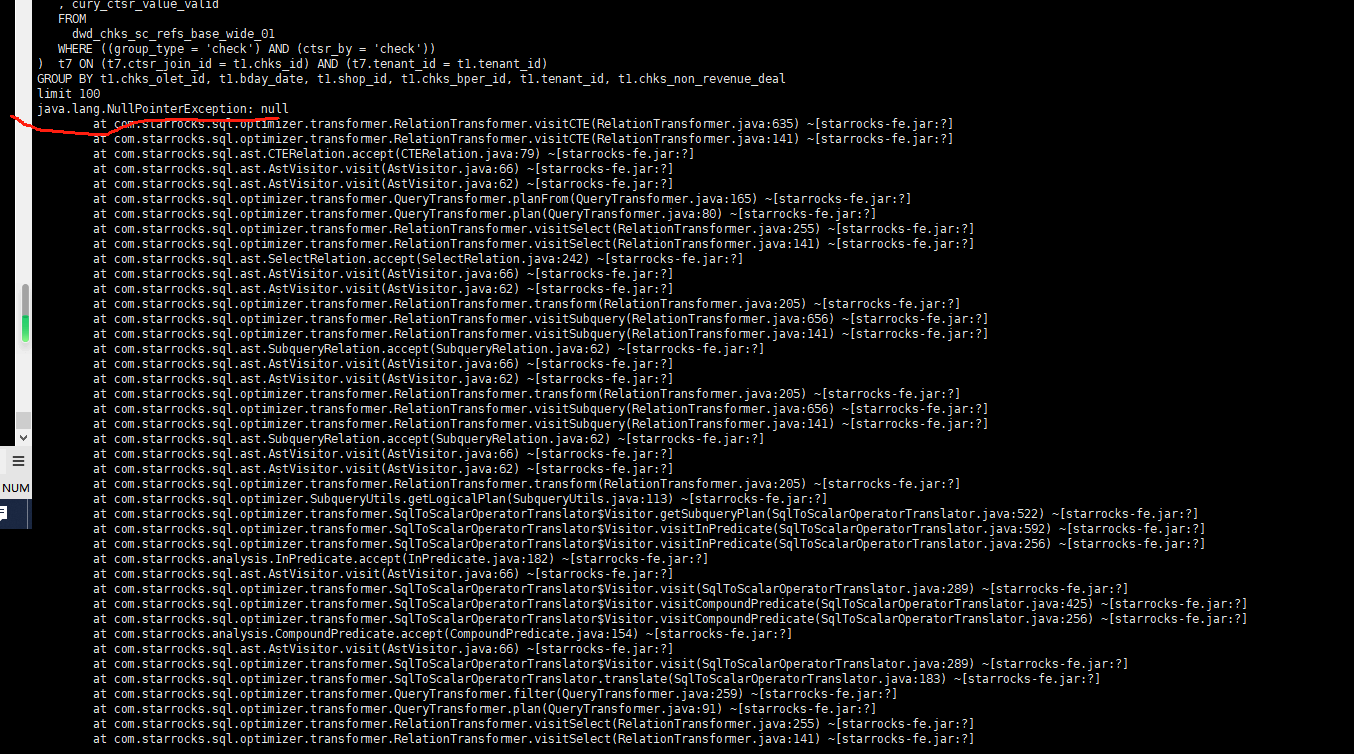

SR 版本3.2.3
报错信息:
fe.out
查询sql
query.sql (3.9 KB)
描述: sql中去掉t7的join执行是正常的,如果只保留t1 和 t7join 执行也是正常的,三个及三个表join中含有t7的时候则报上述错误,其中所有视图单独执行都没有问题。 该sql之前在3.1.1版本上执行也没问题。

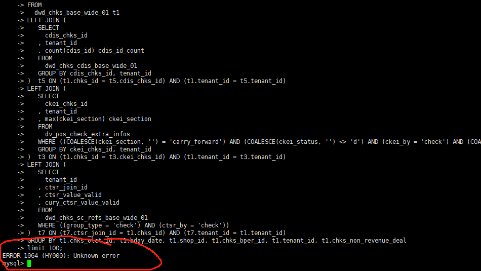

SR 版本3.2.3
报错信息:
fe.out
您好,麻烦参考文档获取下query dump,我们复现修复下。
大佬 找到原因了没?
已经定位,在安排修复中
好的,到时麻烦同步下版本信息哈,感谢!
大佬,这个问题在3.2.4版本修复了么?
