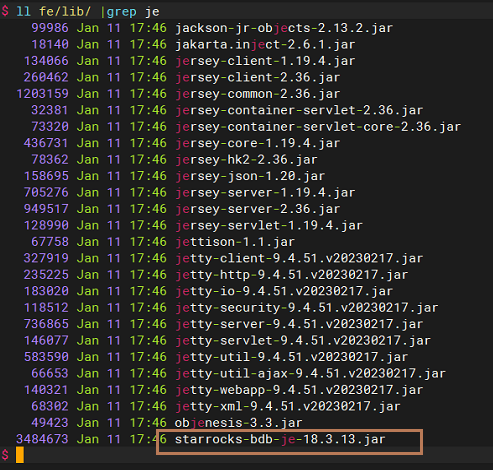

看下bdbje的版本,路径 fe/lib/je-xxx.jar
image ,只有 starrocks-bdb-je-18.3.13.jar,je开头的是3.0以下才有的么
先回滚到3.2.2,然后 从 3.2.2 降级到 3.1.6 版本看看
降级到最新3.1.6版本确实可以了,谢谢帮助 :+1: :+1: :+1:
该问题在3.1.5+修了,在做版本回退时,一般建议降级到大版本的最新小版本
好的,谢谢
