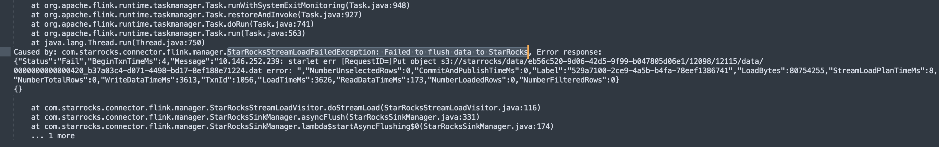

StarRocksStreamLoadFailedException: Failed to flush data to StarRocks
【详述】sr 3.1.6 存算分离 使用flink-connector-starrocks 1.2.8-1.15. 使用V1 方式 写入 sr 内部表
【背景】数据量 2w/s ,并行度5 批量时间:20000ms 批量大小:100000 启动flink任务进行数据写入
【是否存算分离】是
【StarRocks版本】3.1.6
【集群规模】2fe+6cn
【机器信息】
【表模型】明细模型
【导入或者导出方式】Flink
【联系方式】wx: y408617323

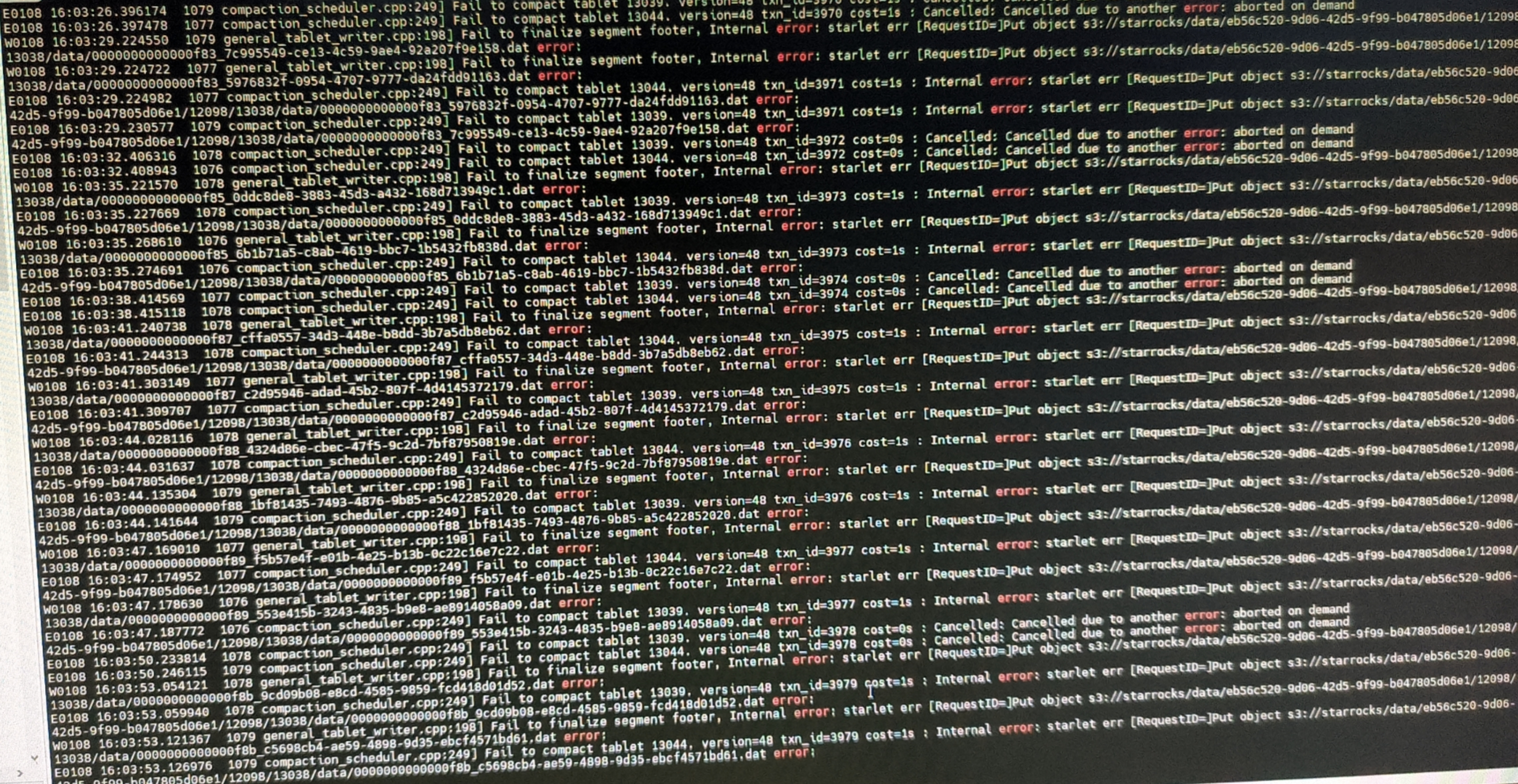

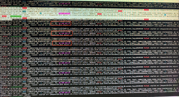

这个 CN 节点的 INFO 日志发一下?

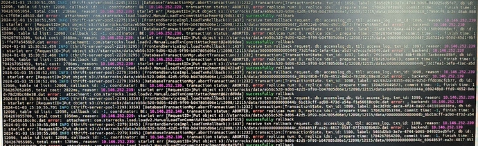

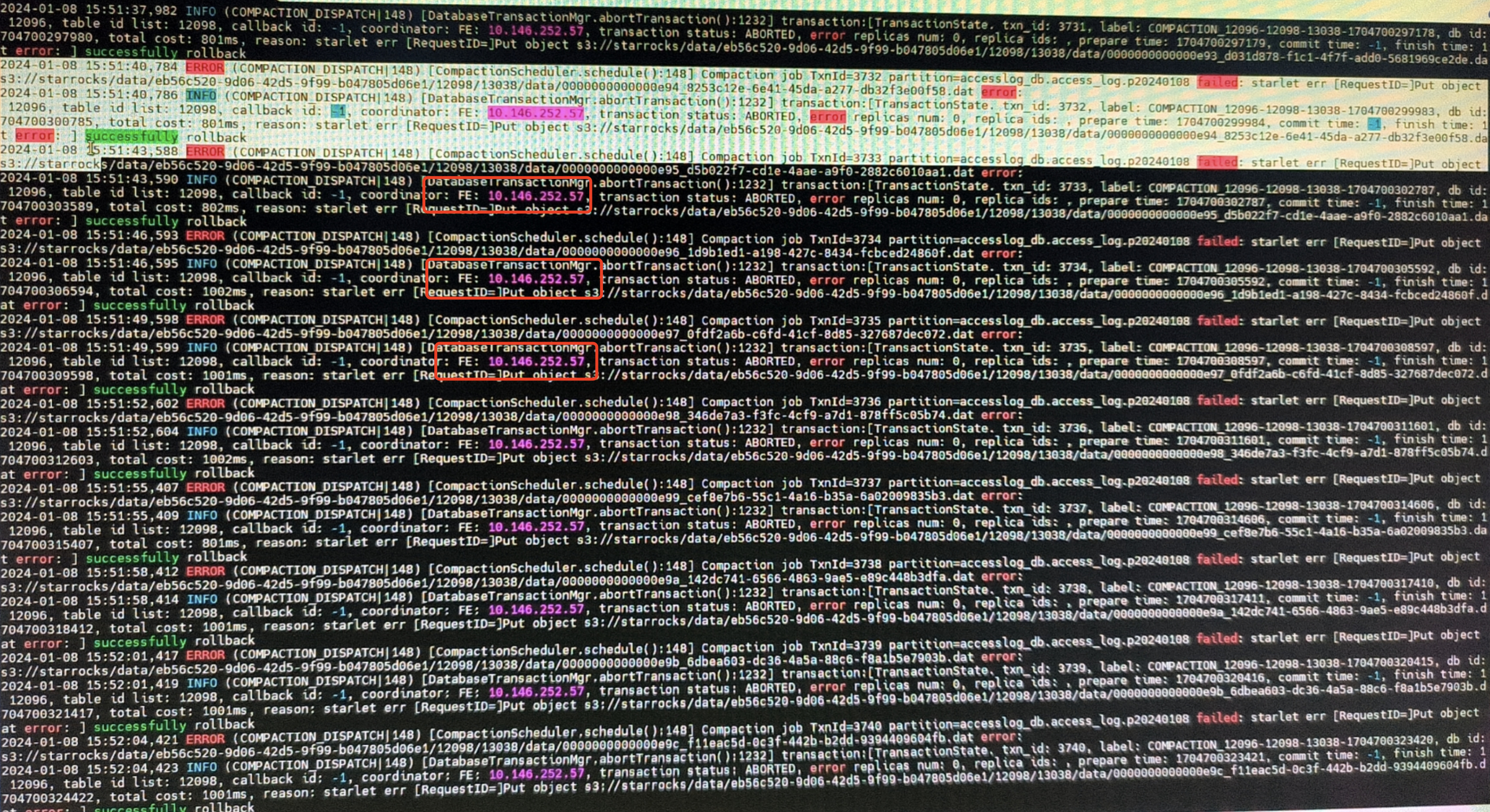

今天重新跑的 异常换主机了,以下异常 fe
异常ip cn节点:

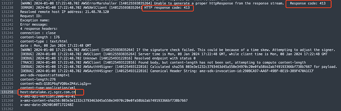

在cn 节点增加配置 aws_sdk_logging_trace_enabled = true 输出minion更多异常信息:
发现是starrocks配置的minion地址不对,之前配置的是这个地址,后来修改过,虽然重启集群了,但是存储卷现场人员是新建的导致数据表默认的存储卷还是之前的这个错误地址,这个错误地址没有配置请求体大小限制导致失败,表的存储卷没有同步更新导致 即使换了正常的地址也没有生效
