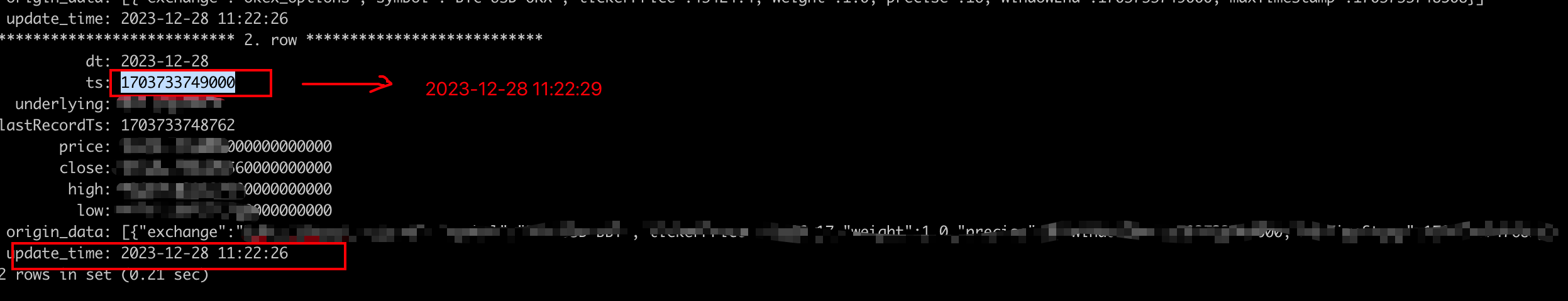

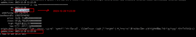

在使用starrocks自带的kafka routine task来导入数据到starrocks表中时,有一个衍生列通过current_timestamp()来生成的,导入任务执行间隔为10s,但是数据写入到表中时发现,衍生列生成的时间竟然会比kafka消息中的时间字段值小,这个不太合理;因为任务执行间隔为10s,那衍生列值至少是大于等于kafka消息字段时间值的。

其中ts字段是通过实时计算得出来的,而且这个ts和本地时间是对得上的,不存在时钟和时区问题,所以那update_time按道理来说,是肯定要大于或者等于这个ts的,因为kafka routine load task是异步落库,10秒才执行一次
您好,看这个时间差的只有3秒,能确定sr集群机器的本地时间和你们实时计算比如flink端的时钟不存在一些秒级的差异吗?
我看flink端和我本地的时间是基本一致的,但是也不应该差3秒吧,因为kafka routine load落数据是异步的,10s落一次。
而且我也通过本地flink计算出来得数据,得到的ts还是比通过current_timestamp()自动计算出来的大,说明不是时钟的问题了
