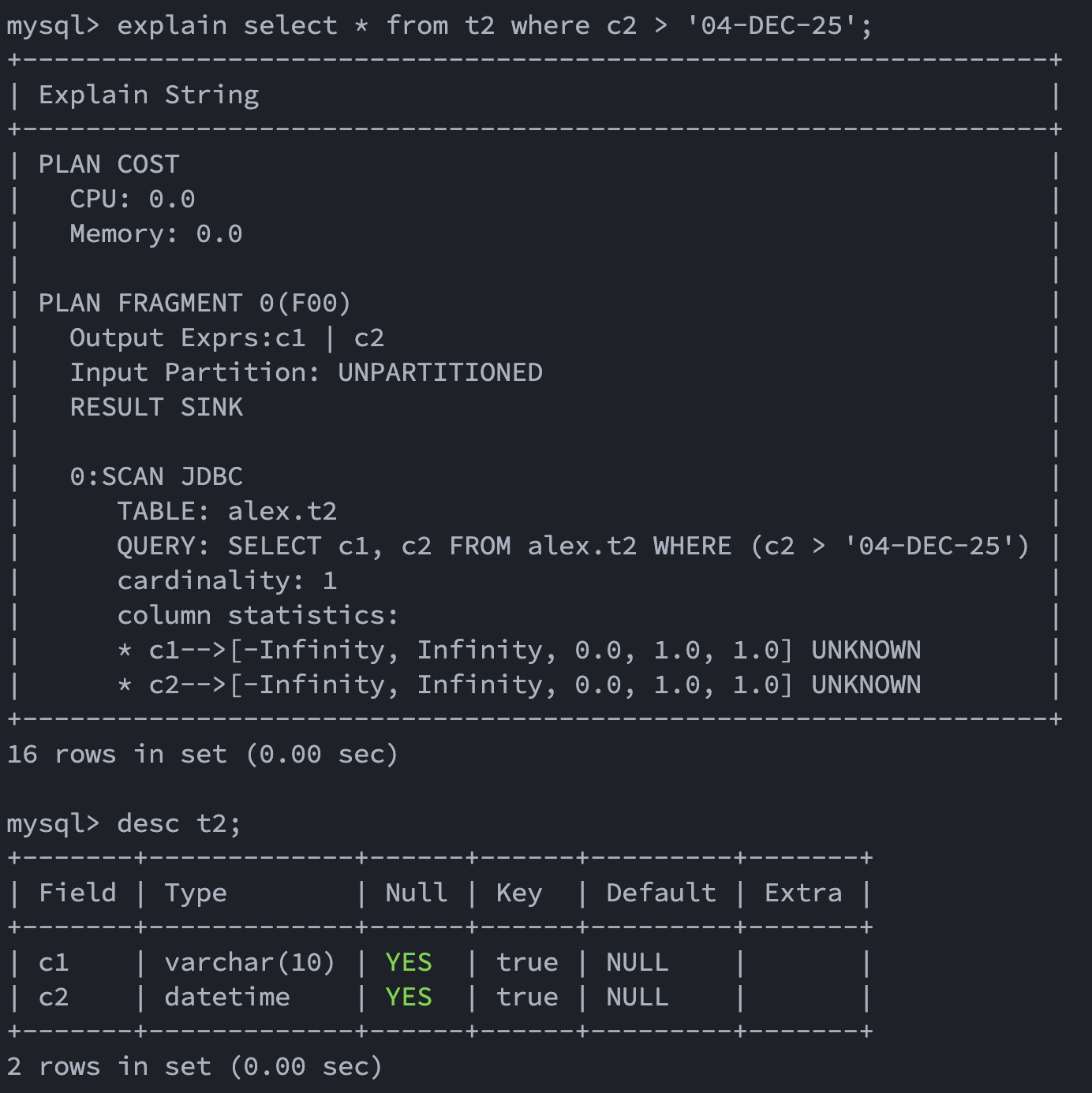

可能是因为日期字符串格式与数据库的 NLS_DATE_FORMAT 不匹配,SELECT value FROM nls_session_parameters WHERE parameter = ‘NLS_DATE_FORMAT’;先查一下oracle的NLS_DATE_FORMAT,假设结果为DD-MON-RR,则使用where create_date > ‘04-DEC-25’;可以查询
