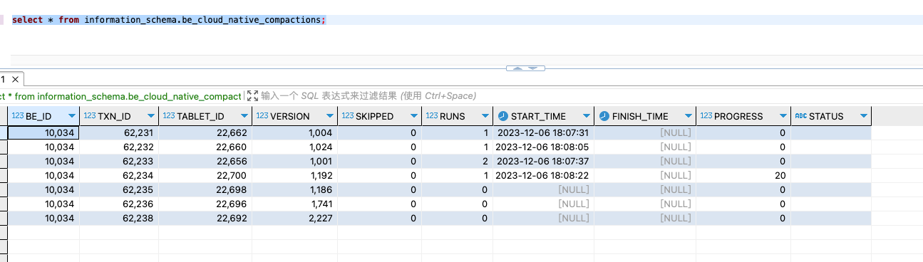

select * from information_schema.be_cloud_native_compactions where TXN_ID = 17449;

compactions 表空了。不知道什么原因
在这个be搜下失败的compaction任务的txn id上下文看看
