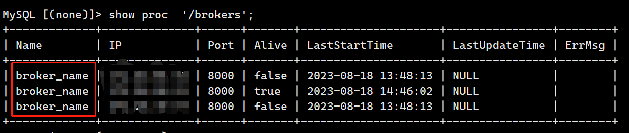

这样可以了 , 如何能指定一个broker节点的broker名字呐 , 这样同keytab不同princpal的场景有后续支持的计划吗
就指定红框中的名字 应该如何配置呐
可以alter新增一个名字不一样的,同一个broker可以有不同的名字
