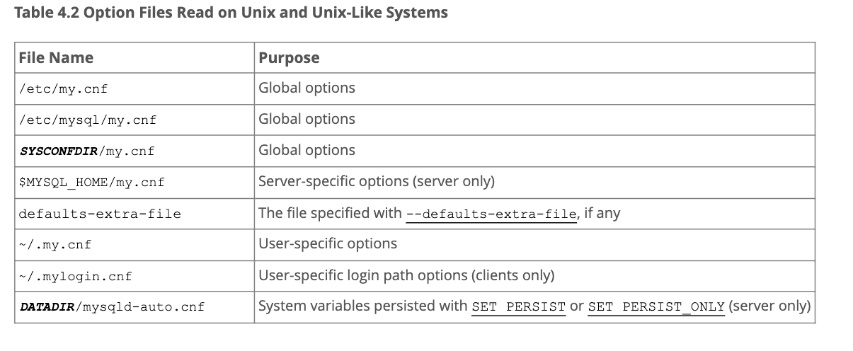

看上去是有my.cnf配置生效了, 默认用户root, 默认port 3306.
可以尝试用
mysql -h 172.28.88.85 -uroot -P12347 -p
提示输入密码时, 直接回车, 是不是能连上?
或者
mysql --no-defaults -h 172.28.88.85 -uroot -P12347
忽略所有的配置.
带上这个参数是可以上去的
那就是你的系统里有配置了mysql client配置, 配置了密码, 导致命令行默认行为都带上了密码去连接.
可以按这个文档https://dev.mysql.com/doc/refman/8.0/en/option-files.html, 找一找具体是哪个配置文件
好的,多谢大佬的支持
