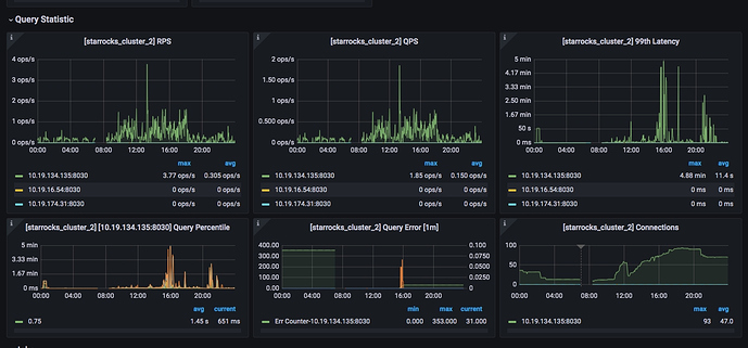

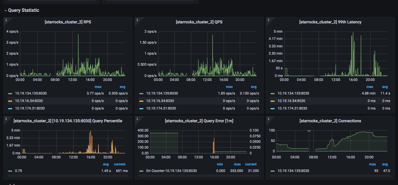

【FE】 3台fe节点都出现OOM
3台fe同时出现OOM,导致服务无法连接
【业务影响】服务无法访问
【StarRocks版本】例如:2.4.0
【集群规模】3fe(1 follower+2observer)+8be(fe与be独立部署)
【机器信息】CPU虚拟核/内存/网卡,be:32C/128G/万兆 fe: 8c/32G/万兆
【联系方式】为了在解决问题过程中能及时联系到您获取一些日志信息,请补充下您的联系方式,例如:社区群12-金谡-jinsu@moojing.com
  • fe.log/beINFO/相应截图

3个节点的OOM堆栈都是这样的吗

查了一下监控,对应时间点,基本没有什么请求
