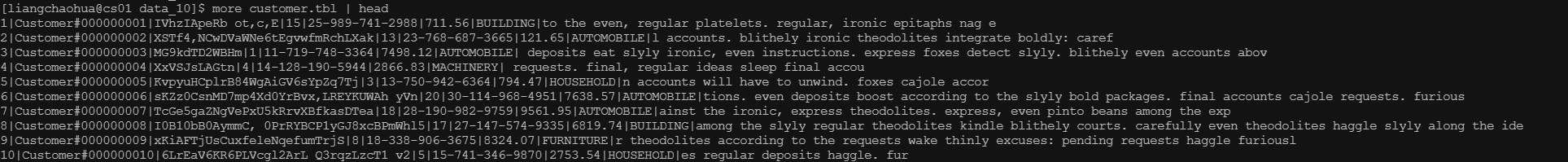

我这边没有-ds,看您的截图觉得太多字段NULL,可能会有问题。
对,你们那边不是测试过ds 1t 的吗
