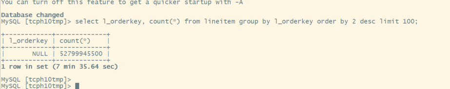

select l_orderkey, count(*) from lineitem group by l_orderkey order by 2 desc limit 100;
麻烦查一下这个看看是否倾斜很严重,谢谢
嗯嗯好的,我执行一下,感谢
嗯 准备数据这么久 要把原因找出来 辛苦您了
这个真无语啊,这个测试的数据集有问题
整个数据就一个值,数据有问题,测试也不好使

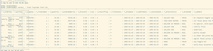

我怀疑是不是int太短了,他比较长 写不进去异常了就变成NULL,可能要用bigint类型
先生成小量的数据测试一下,我觉得这个字段很重要的,不可能全部都是NULL,我这里看看吧。

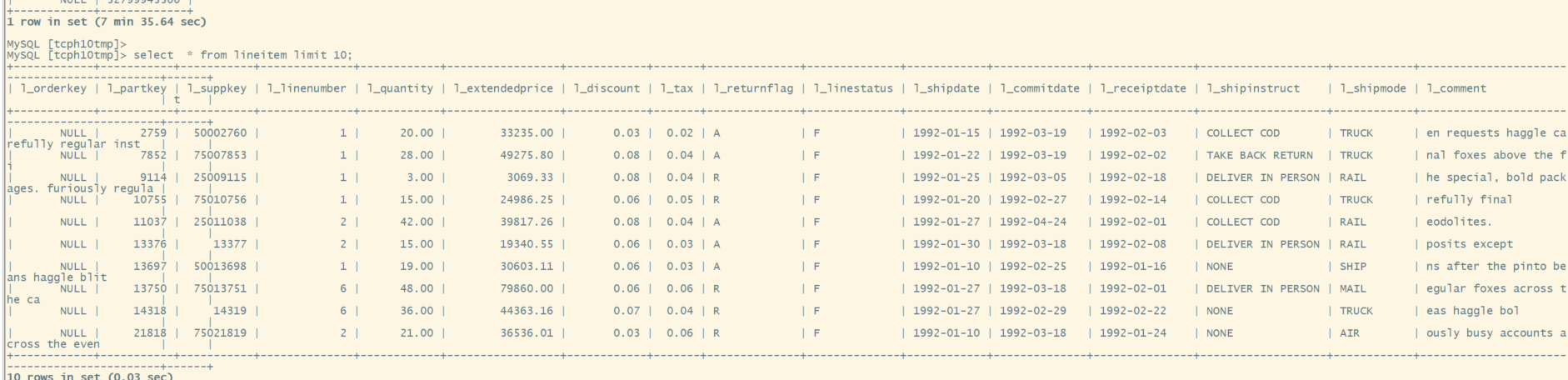

这个生成数据第一列就是null
null是不对的 l_orderkey就是一个像是订单ID的东西 全部都是NULL 还要是分布键,如果都是NULL,那么就不可能分布了。
