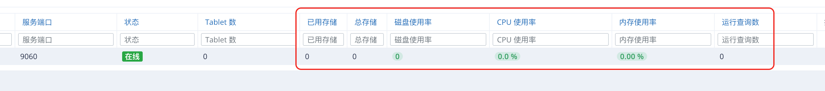

是不是 不支持 存算分离集群啊?存算分离集群识别不到CN节点, 存算一体的集群是没问题的
最新版本支持了

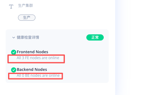

几个问题:
1.docker构建可能外网的依赖下不下来,用ladder才可行。
2.本地是6060端口,不是8080。
3.fe显示正常有3个,be显示不正常,0个!
4.其他页面还有各种各样的错误,等等。。。。。

存算分离CN节点的负荷都是0,获取不到呢
