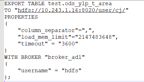

1、客户端执行以下导出命令:
1648014035(1)

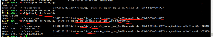

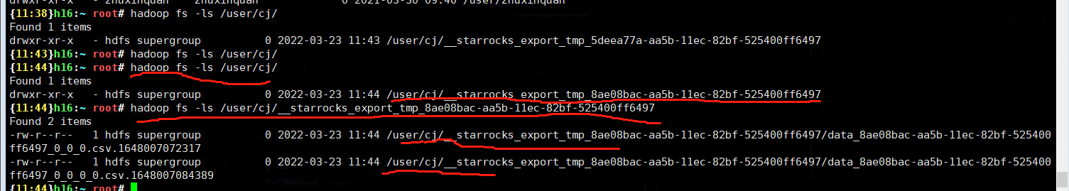

2、导出过程中,查看hdfs目录下的变化,发现有生成临时文件:

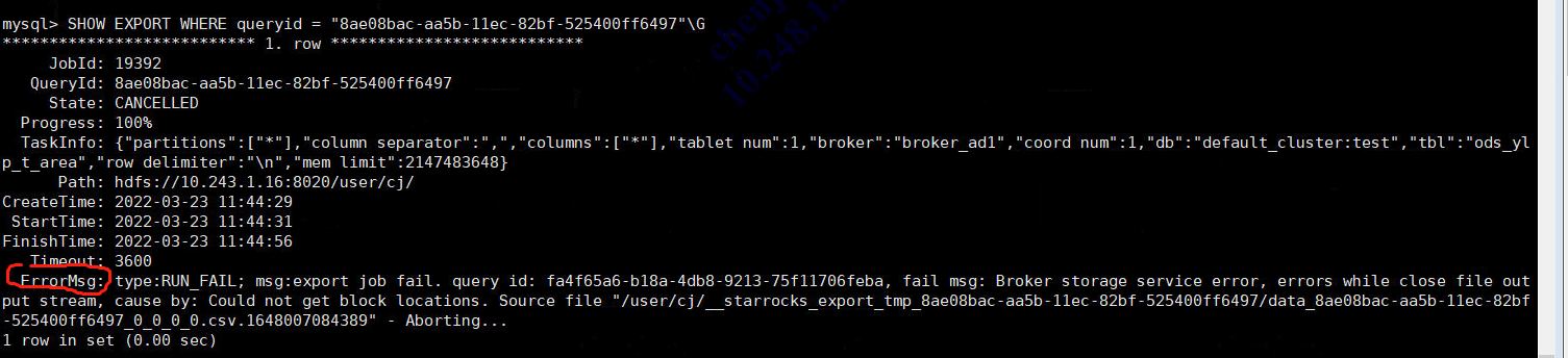

3、然后查看任务状态,出现异常如下:
4、然后查看hdfs目录下,没有任务文件。

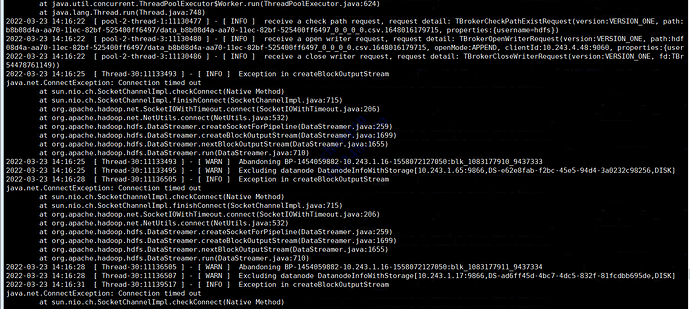

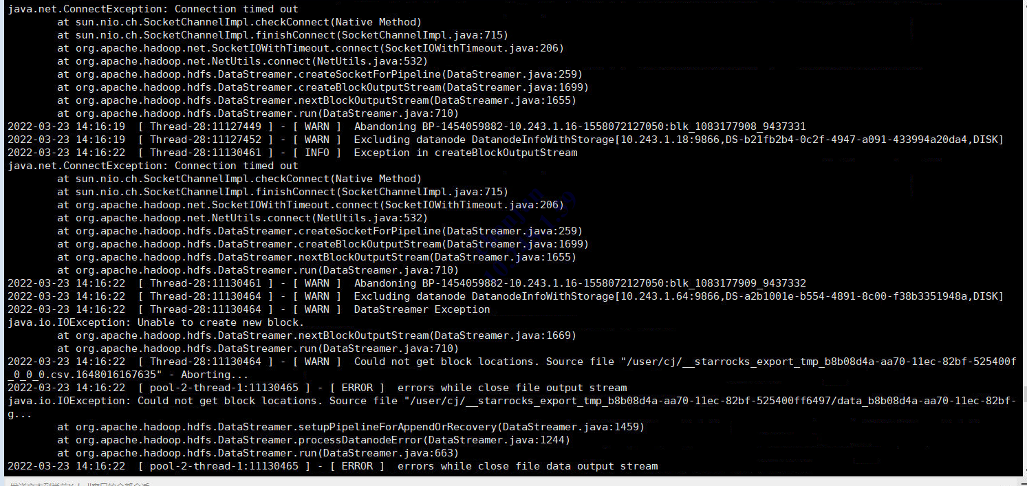

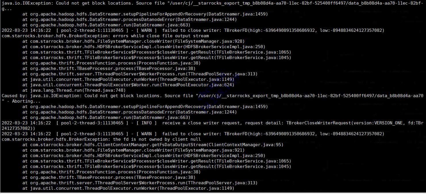

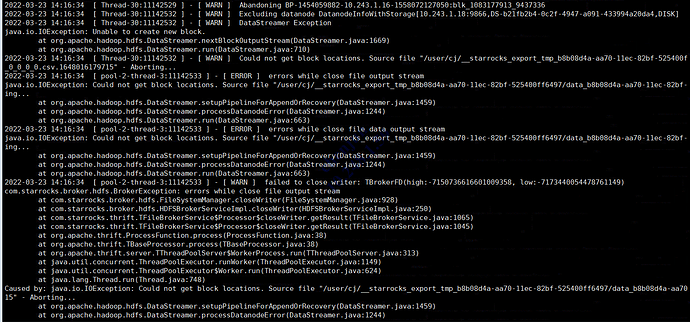

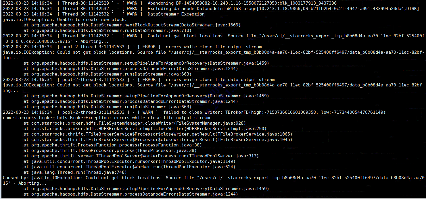

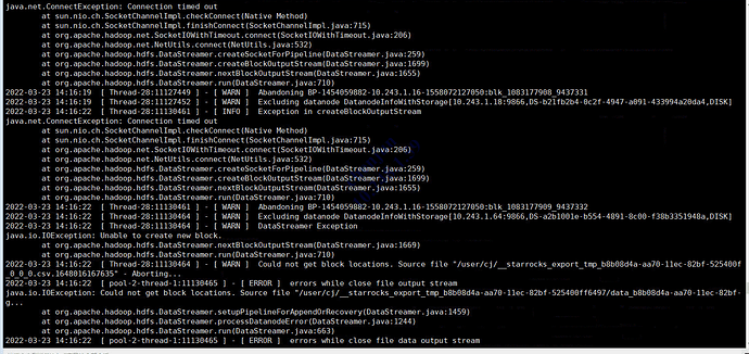

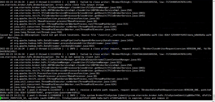

补充broker日志:
请问这个问题是权限的问题吗?我的sr集群和hdfs的集群,只有8020和22这两个端口是通的,还需要其他端口吗?
确认下这个datanode没问题吧?需要开放datanode允许broker 的ip访问
这个datanode是正常的。需要broker 的ip访问,是需要9866这个端口的权限吗?
我的sr集群和hdfs的集群,目前只开了从broker到hdfs的8020和22这两个端口权限,需要其他的吗
@jingdan
不能限制端口,要么就是开放一个比较大的端口范围允许broker去写
有具体要求哪些端口吗,因为看不到这块文档没有介绍具体是需要哪些端口。我们的sr和hdfs是两个不同的集群,能告知一下具体需要broker的集群到hdfs的集群的哪些端口吗
broker写hdfs这块应该是随机端口,要开的话就需要开1024–65535了
