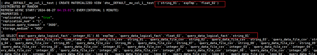

大佬,有SR的同事在帮忙看吗?我们已经基本定位到原因了。就是物化视图SR自动创建的字段和select里面的对不上,想请问一下如何解决?
我们尝试了手动去指定括号里面的字段顺序,然后查询创建语句的时候还是没用,会被自动切换成错误的顺序
